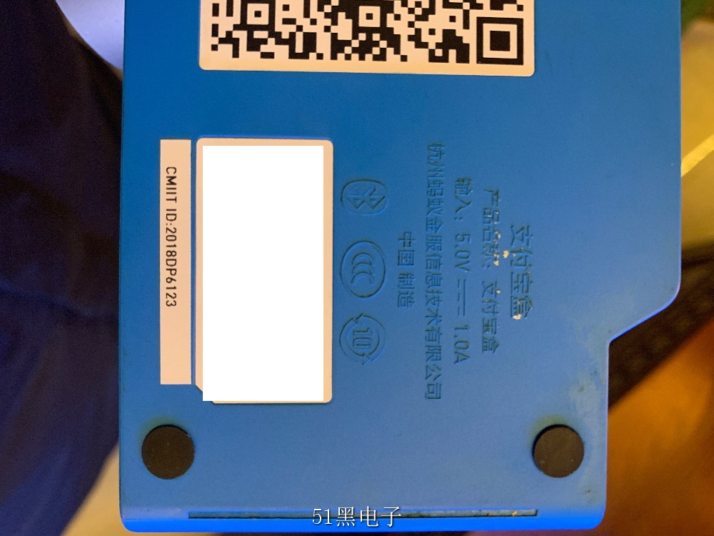

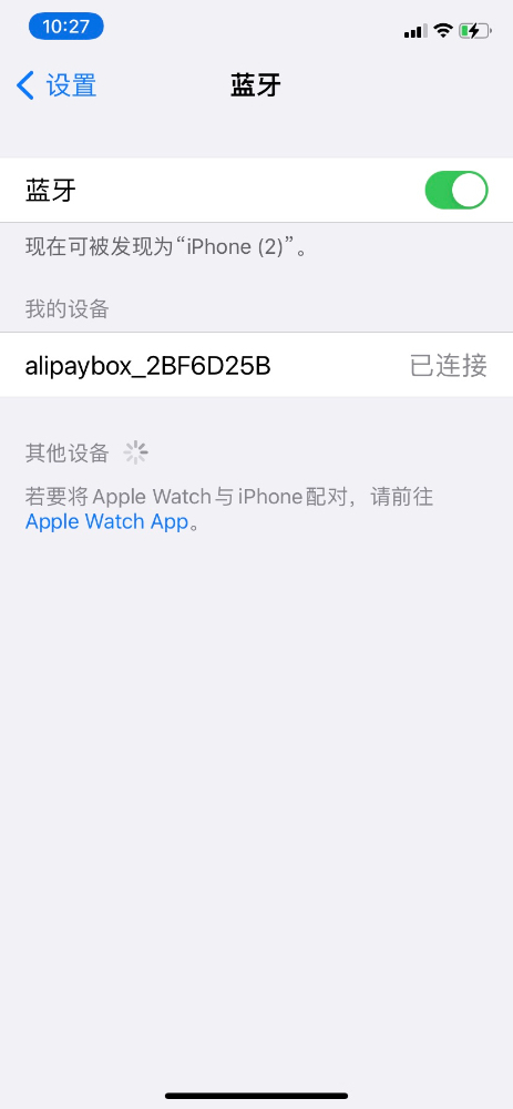

某宝盒L1,看到里面有个芯片esp32-wrover,能连上蓝牙,但没有音响功能,估计是OTA用。是否能用USB直接刷个蓝牙音响固件,或者修改一些参数,以达到音响功能。用什么软件,怎么改,望师傅指点一二,

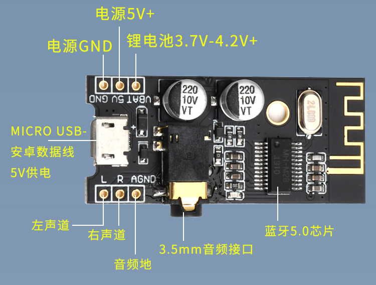

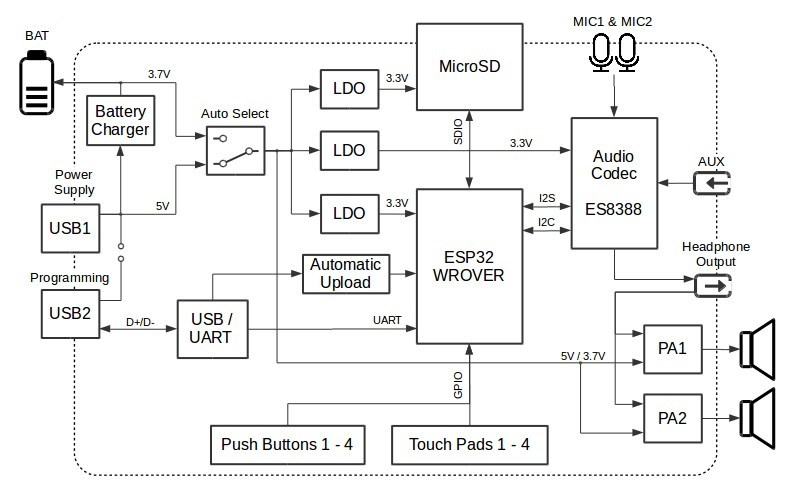

想做蓝牙音响得改电路 你只需要以不同的方式配置硬件,以便它使用正确的音频输出。
这不是一个初学者项目,ESP-ADF 也不是针对初学者的,你的编程经验是什么?
话虽这么说:你知道你可以花几元在某宝购买蓝牙音频接收器模块吗? 他们使用带有集成 DAC、放大器和蓝牙无线电的专用芯片。
除非你想学习蓝牙和音频编程,或者除非你有非常具体的要求,否则我不会推荐 DIY ESP32 方法。
