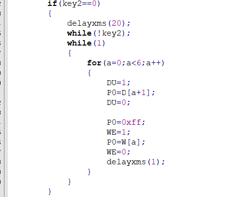

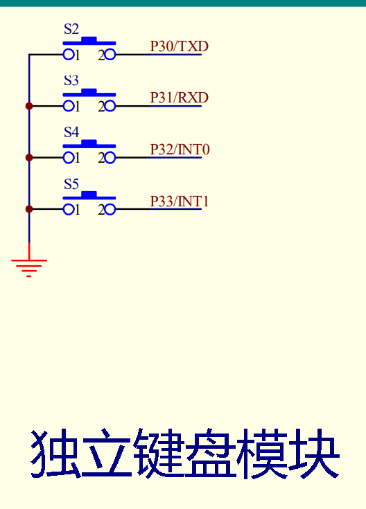

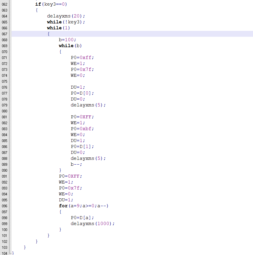

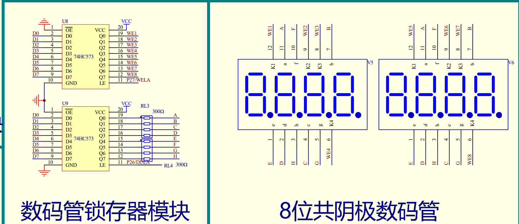

刚学单片机一周,,按下S2数码管显示6,按下S3显示123456,按下S4从10显示到0,我写的不知道哪里出问题了,程序下载到单片机里还没按按键就开始从10显示到0了,并且重启单片机也是立马就从10显示到0,求大佬帮忙看一下哪里的问题

  40.                 if(key2==0)
  41.                 {
  42.                         delayxms(20);
  43.                         while(!key2);
  44.                         while(1)
  45.                         {
  46.                                 for(a=0;a<6;a++)
  47.                                 {
  48.                                         DU=1;
  49.                                         P0=D[a+1];
  50.                                         DU=0;
  51.
  52.                                         P0=0xff;
  53.                                         WE=1;
  54.                                         P0=W[a];
  55.                                         WE=0;
  56.                                         delayxms(1);
  57.                                 }
  58.                         }
  59.                 }
  60.                 if(key3==0)
  61.                 {
  62.                         delayxms(20);
  63.                         while(!key3);
  64.                         while(1)
  65.                         {
  66.                                 b=100;
  67.                                 while(b)
  68.                                 {
  69.                                         P0=0xff;
  70.                                         WE=1;
  71.                                         P0=0x7f;
  72.                                         WE=0;
  73.
  74.                                         DU=1;
  75.                                         P0=D[0];
  76.                                         DU=0;
  77.                                         delayxms(5);
  78.
  79.                                         P0=0XFF;
  80.                                         WE=1;
  81.                                         P0=0xbf;
  82.                                         WE=0;
  83.                                         DU=1;
  84.                                         P0=D[1];
  85.                                         DU=0;
  86.                                         delayxms(5);
  87.                                         b--;
  88.                                 }
  89.                                 P0=0XFF;
  90.                                 WE=1;
  91.                                 P0=0x7f;
  92.                                 WE=0;
  93.                                 DU=1;
  94.                                 for(a=9;a>=0;a--)
  95.                                 {
  96.                                         P0=D[a];
  97.                                         delayxms(1000);
  98.                                 }
  99.                         }
  100.                 }
  101.         }

作者: 名字不是重点    时间: 2022-1-24 10:14
没细看你的代码,但你的代码是key1/2/3,原理图有4个键,而你描述的却是2、3、4键。估计你的代码结构有问题:
你所说的:“按下S2数码管显示6,按下S3显示123456,按下S4从10显示到0”
其中按下S2、S3时,只是改变显示内容(刷显模式),而按下S4是一个很长的过程:显示内容从10->9->8....->0
也就 说S4按下后,进入了计数+刷显模式,代码自然不能与S2/S3同等处理。。
作者: 188610329    时间: 2022-1-24 15:48
把 key3 改 key2 如果问题解决的话,说明按键有问题。
