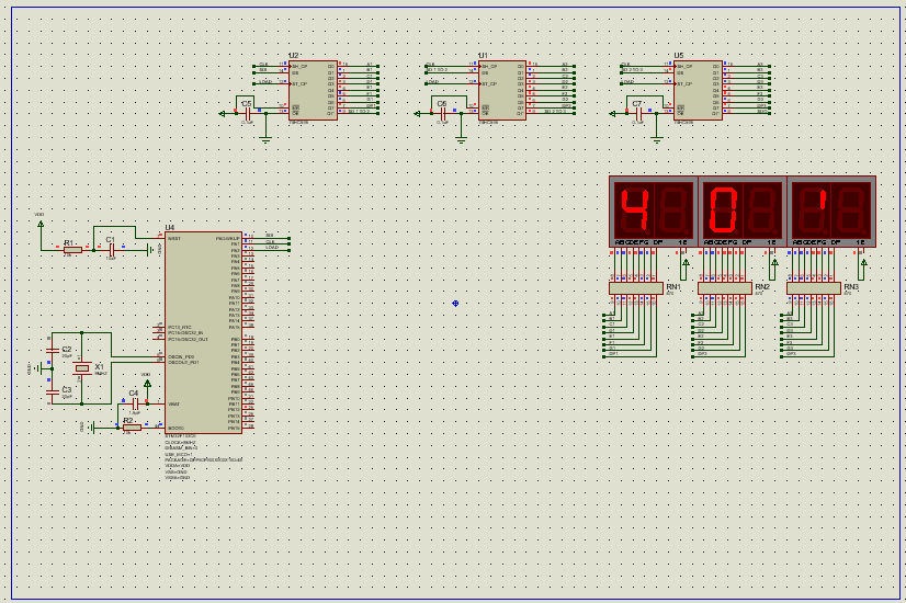

标题: stm32f103c6使用三片74HC595级联程序代码Proteus仿真原理图
  1. //实验现象:3位数码管轮流显示数码管编码表里面的字符

作者: lishuo123    时间: 2022-2-6 21:58
想问一下,我的是proteus8.9 里面搜不到STM32的MCU,应该怎么操作啊
作者: yayayunyun    时间: 2022-2-10 11:20
我protues8.0就可以,你是不是库没装好?安装要联网
