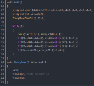

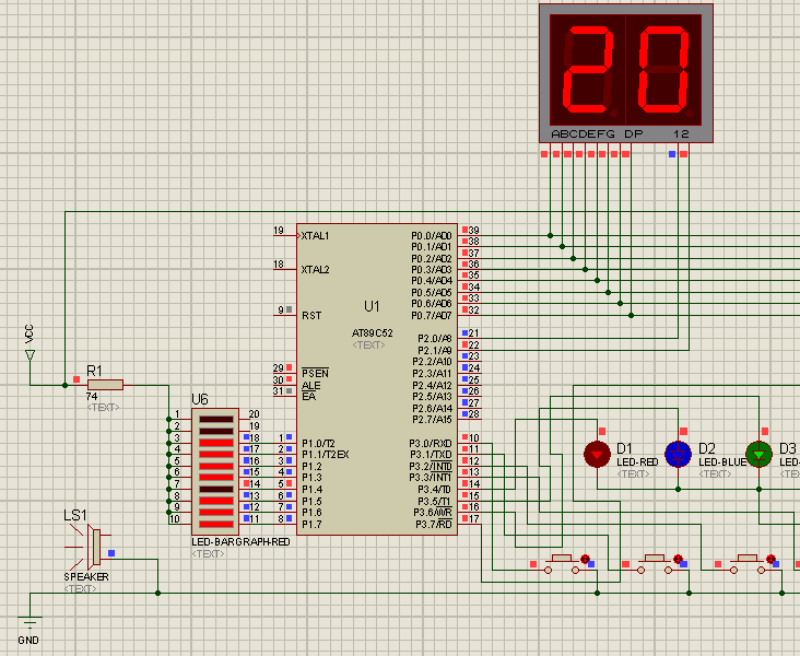

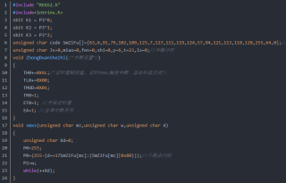

作者: xianfajushi    时间: 2022-3-7 09:14
标题: 按键控制流水速度快慢,数码管显示
按键控制流水灯速度,按下按键1速度恢复到最开始速度按键2加快,按键3减速
(用定时器) 51单片机

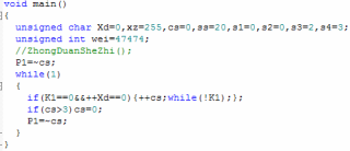

作者: xianfajushi    时间: 2022-3-16 09:05
用Keil 写C程序,要实现按建key控制两个灯的暗亮,如按一次1亮,再按2亮,再按两个都灭。在之上基础修改:
