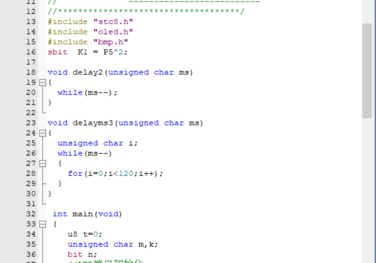

玩了几天51单片机,做了这个小功能.
在做按钮触发计数应用时,或者外部输入中断时,经常会需要用到定时器和外部中断,使用前需要繁琐的配置,配置错一步就不能用,
所以写了个这个程序,触发不需要用定时器,不需要中断,
以按钮输入为例,每按一次按钮,k值增加1,不管按钮按多久,只要按1次,k只能增加1,长按没用,
若改为外部中断功能,也一样

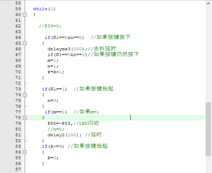

程序如下
先定义个bit变量n,按钮和n都是0时,按钮输入才有效,
按钮按下,n变成1,此时按钮输入就无效了,即使没抬起按钮,输入也无效了,
只记录1次输入,按钮抬起,n复0,等待再次按下。

用定时器先做好一个单击,双击,长按的,自己验证后,把定时器初始化和定时器中断做.C文件,以后只调用就行了,这样不是更方便

其实最好在程序中能不用Delay就不要用Delay,特别是软件时序比较严谨的情况下
作者: ghdtgjhn    时间: 2022-3-11 23:33
纯延时对程序影响太大,工程中不现实
