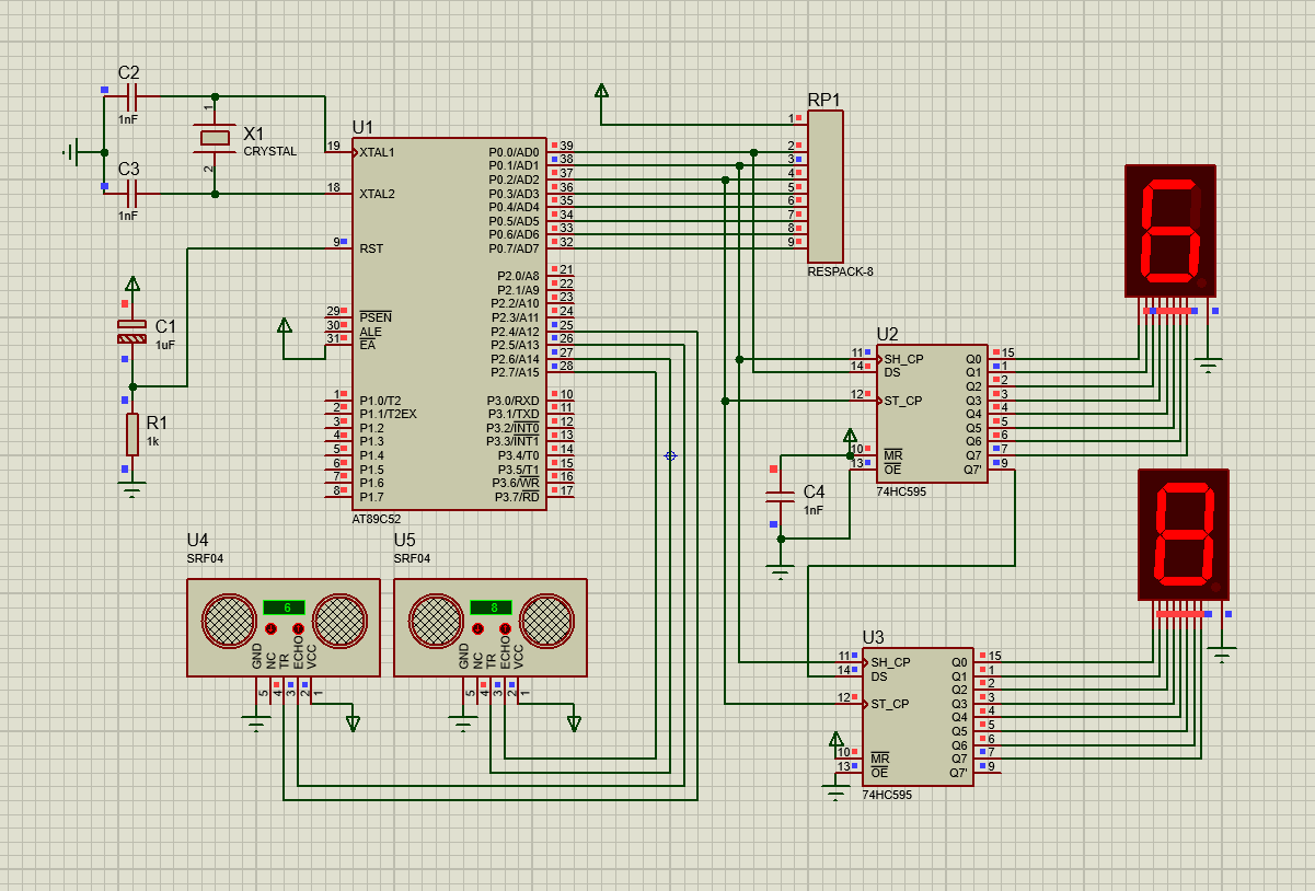

作者: 1888888    时间: 2022-3-24 13:31
标题: 关于单片机超声波控制数码管程序 改变距离数码管无反应

作者: 1888888    时间: 2022-3-24 13:32
超声波改变距离数码管无反应,求大佬们支个招
作者: lkc8210    时间: 2022-3-25 00:41
1. Delay(0.01) = Delay(0), Delay(X) X只可以是0~65535的正整数
2. TrigL=1;到TrigL=0;之间要最少要有10us延时,弄个i=3;while(i--);就够了(unsigned int i)
3. 由于Trig启动不成功,程序在while(!Echo)那里卡死了
4. Nixie();只接受0~10, 也有可能是distL和dist大于10所以没反应
5. switch(distR%11)switch(distL%11)加个取余看看
