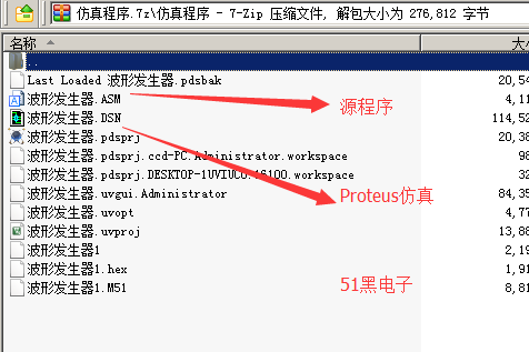

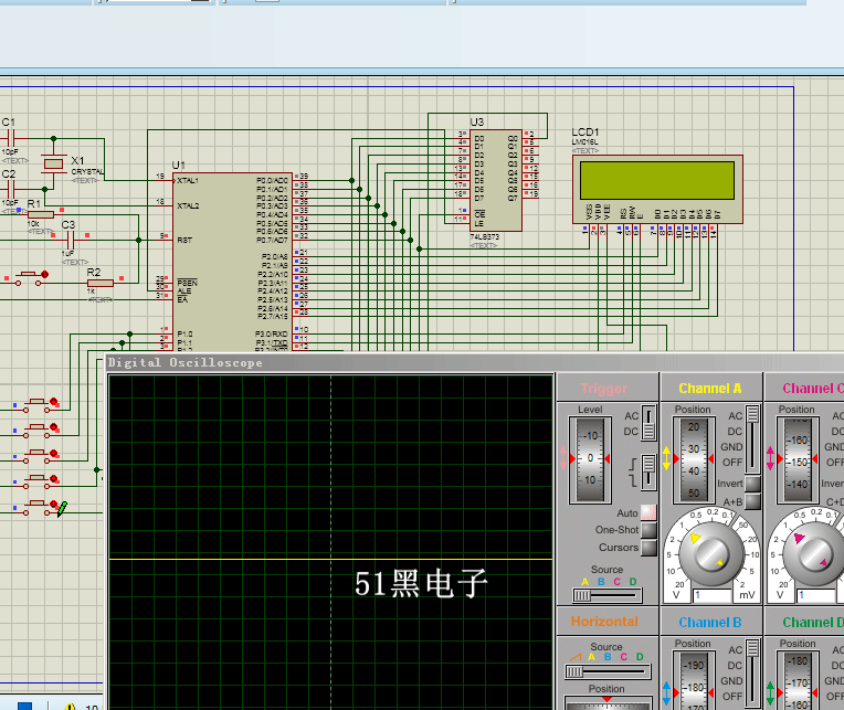

汇编语言编写的
可以产生方波、三角波、锯齿波和正弦波等多种波形
protues源程序和hex文件附件中都有

作者: mhj2001    时间: 2022-5-23 23:05
大佬,为什么我的LCD屏幕不亮啊
