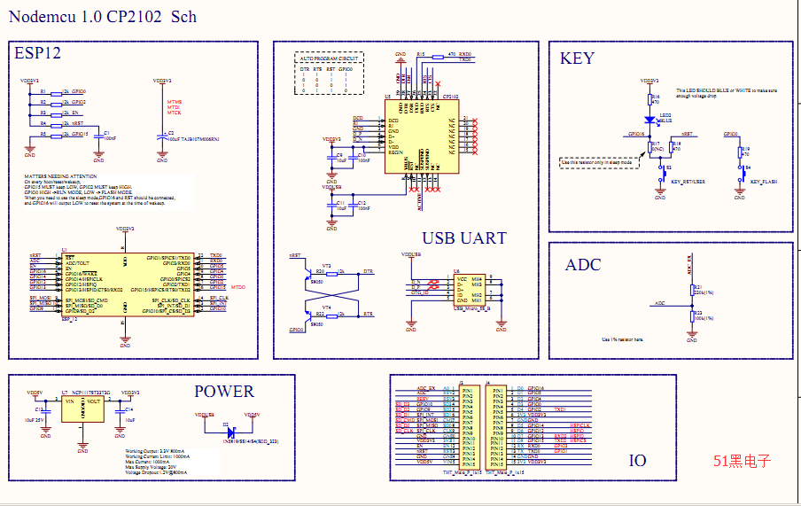

ESP8266/WemosD1开发板联网教程 Arduino程序,相关物联网功能直接往标注的地方加内容就行了,拿来配置好环境即能用,保姆级注释
一 、实现功能:通过开发板检测mq3传感器数据,连接周围Wifi,向云服务器发送数据/请求数据。
二 、设备工具:
1、ESP8266/WemosD1开发板 (Arduino其他开发板连接esp8266模块也可以)
2、服务器接口
电路原理图如下:
三、代码:
