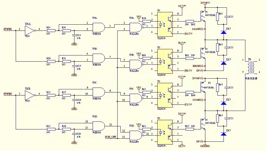

烧坏几十个了。H桥一烧就是4个。先用单管测试,VGE正常应该是12V,为什么会到20多V,测烧坏的管子都是三个脚全通。驱动电路有问题吗,有什么安全的测试方法吗。

你这电路光耦驱动端不用加电源的嘛,每一个IGBT都要单独隔离供电18V

VGE波形怎么测出来的?赶脚跟实际不符合。

需要看完整的电路图,及负载的情况。
作者: wulin    时间: 2022-4-2 20:50
烧坏几十个了???你真能蛮干!1500V这么高的电压,不先验证电路无误就敢上电?IXBA14N300HV的额定电流14A,你是什么性质的负载?过流保护没有用?
