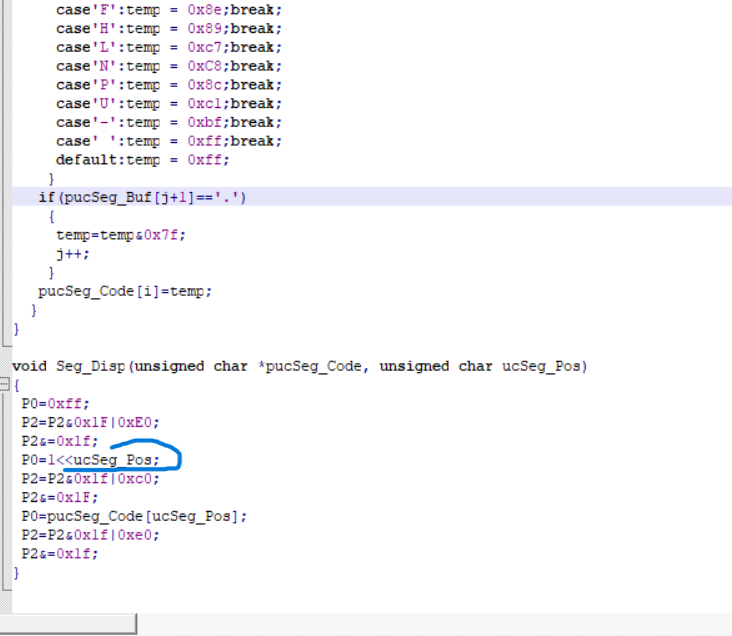

两个问题求大佬解惑
1关于那个位选那个变量最大到8,但实机测试只有低4位显示
2为什么要强制转换
问题2的代码
问题2的代码
屏幕截图 2022-04-10 185727.png (117.51 KB, 下载次数: 56)
问题1的代码
问题1的代码
作者: Hephaestus    时间: 2022-4-10 18:52
强制转换是sprintf要求的,必须是int型。
问题2,你勾选出来的代码,在两行以后已经失去作用了,应该没有效果(肉眼看不出来这么快的变化)。
作者: sy0077    时间: 2022-4-10 19:12
下面的代码是上面的seg.c里面的代码,就是不明白为什么会只显示低四位
作者: sy0077    时间: 2022-4-10 19:44
问题2,你勾选出来的代码,在两行以后已经失去作用了,应该没 ...
感谢解惑!明白了
