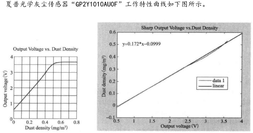

PM = ad083(); //模数转换
PM_=((float)(PM/51.2+0.01))*172-91; //计算PM25数值
传感器是GP2Y1010

根据这个工作曲线计算:
(186.02 KB, 下载次数: 30)
下载附件
2022-5-5 10:13 上传

请问PM_=((float)(PM/51.2+0.01))*172-91这句的PM/51.2+0.01为什么要加0.01啊?
