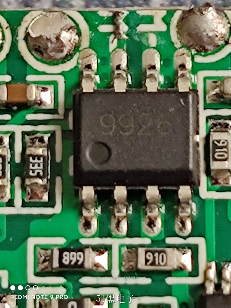

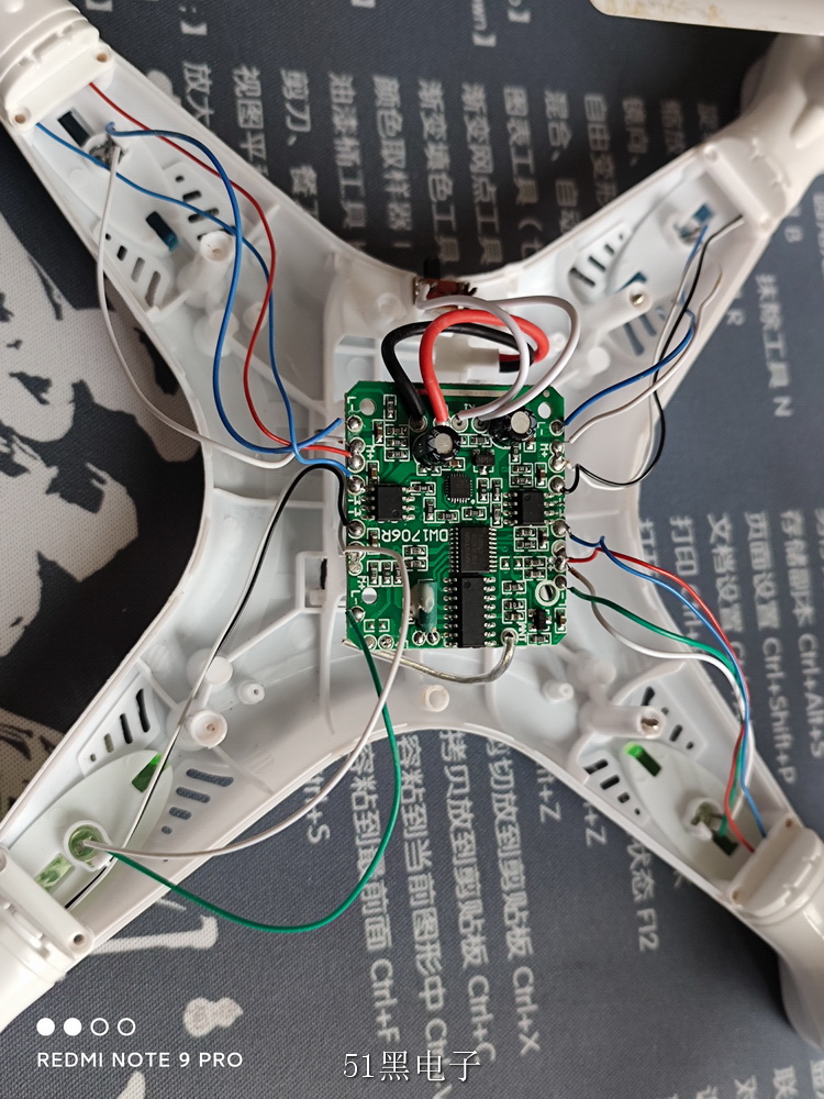

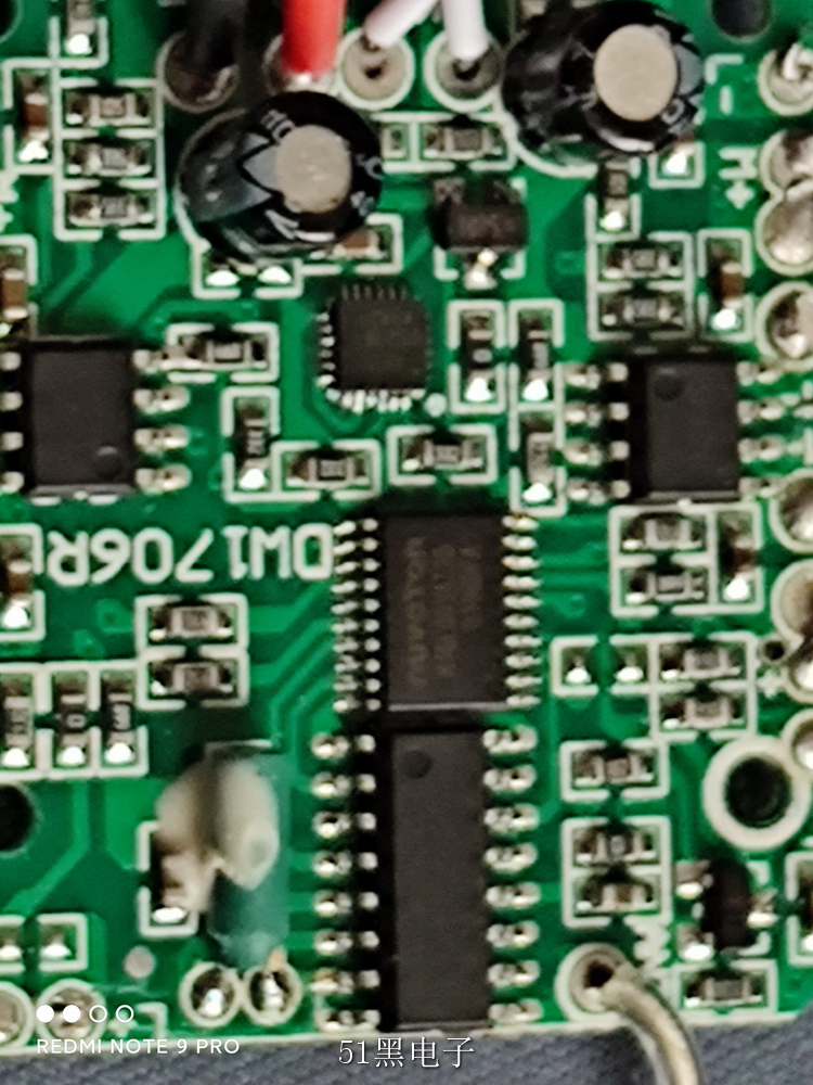

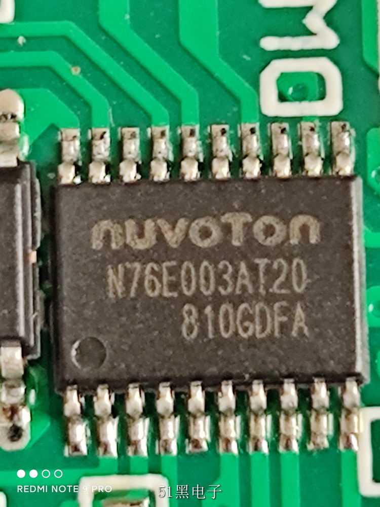

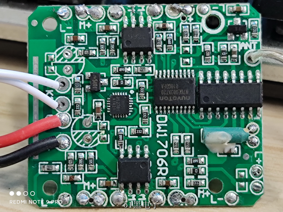

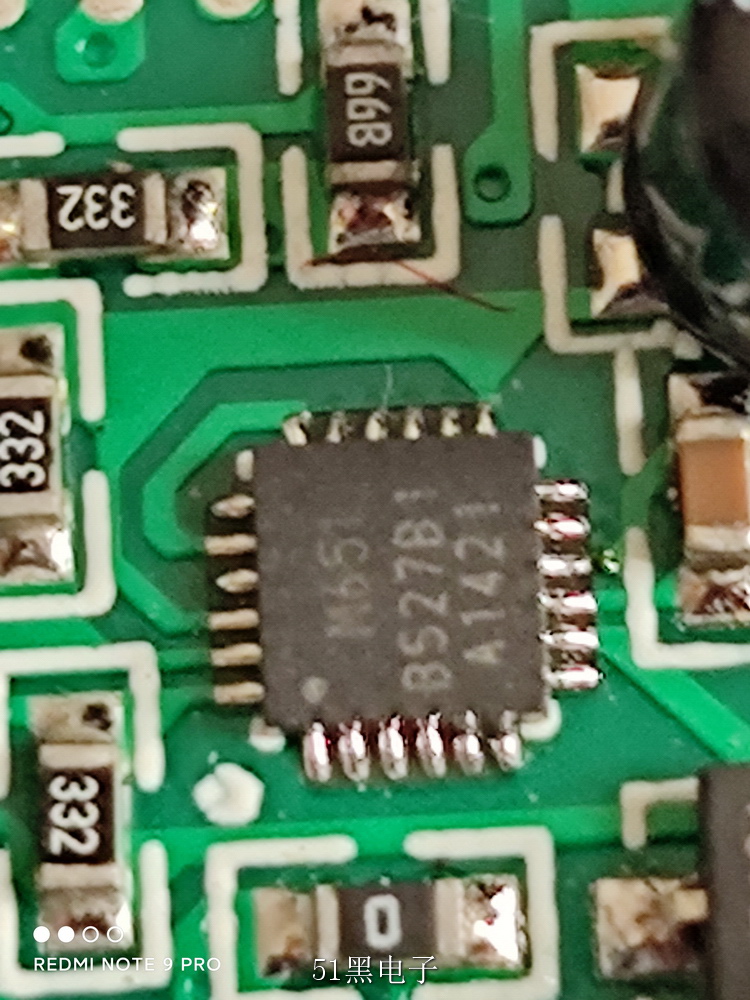

陀螺仪 是标识 M651 ,某一个宝上找不到对应的芯片。单片机是  Nuvoton N76E003AT20。
电机驱动芯片 9926。
之前还正常,后来坏了,单机机供电才1.0V。估计是芯片坏了,没法维修啊,还单片机芯片,需要刷机程序。。

作者: 人人学会单片机    时间: 2022-5-11 23:41
新唐需要仿真器才能刷程序,如果你没有源代码,建议1000块钱以内的飞机,还是重新买新的算了
