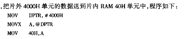

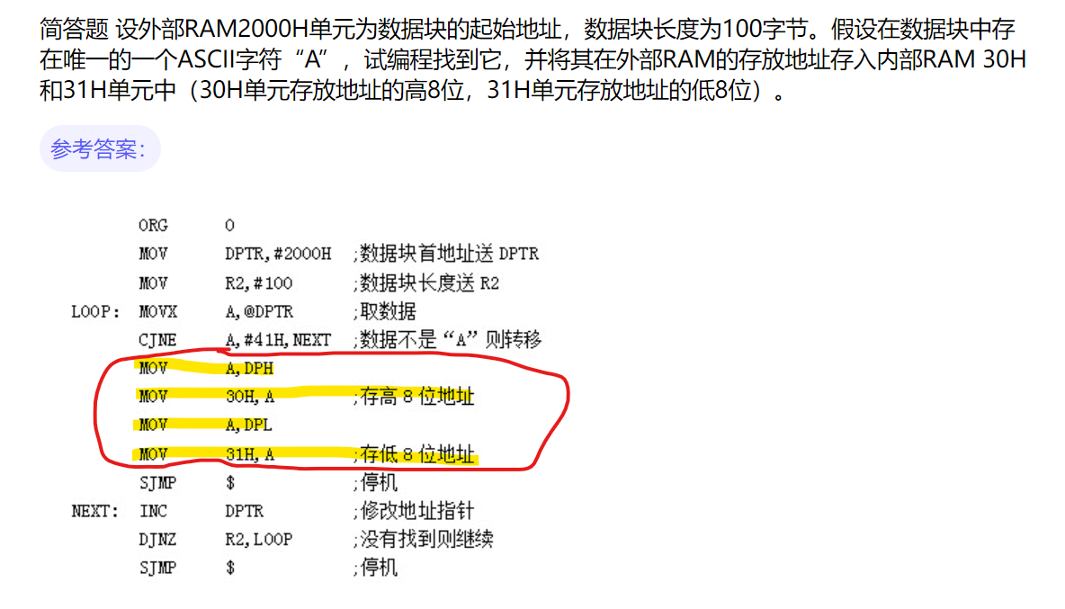

我看到汇编语言在转移数据的时候很多地方都要经过累加器A,什么情况下必须要经过A来中转之后才能赋值呢?可不可以跳过A直接对特定的地址赋值呢?
图1
上面这个程序的红圈部分可不可以改成:
MOV 30H, DPH
MOV 31H, DPL
图2
还有上图的程序,可不可以改成:
MOV DPTR, #4000H
MOVX 40H, @DPTR
作者: 188610329    时间: 2022-7-18 01:29
标准a51指令的话,图一的可以,图二的不可以。 为什么很多转移需要经过A寄存器,是因为很多操作,都只有对于a寄存器的操作指令。

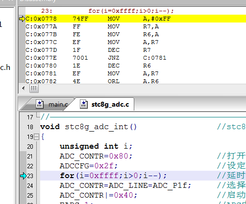

作者: Y_G_G    时间: 2022-7-18 12:22
图一是可以的
你参考答案的图片上的汇编代码,一般这种的是学过C的,也不怎么研究汇编,大多就是参考Keil编译出来的代码修改的以下是一个C代码编译后的汇编代码
你看图片中对R6,R7的操作就知道了,实际上是可以直接操作的,但却要通过A来操作
这个只是8051的汇编系统是这样子的而已,并不是所有的汇编都支持寄存器之间数据直接传送的,主要是半导体制造成本限制
图二是不行的,至于原因就是8051的汇编系统就是这么规定的
