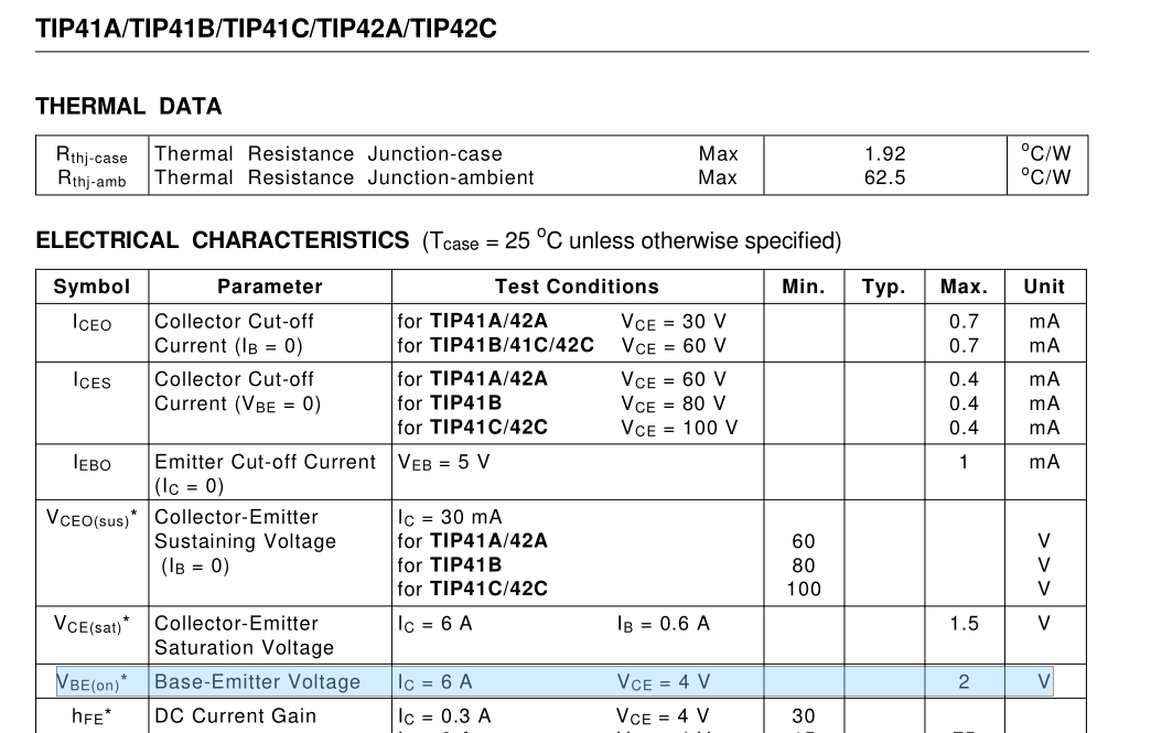

没有谁说这个电压是固定的呀,不知道你是哪里看到"固定"两个字的
这是一个三极管的数据手册,你看一下哪里固定了

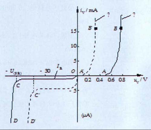

你把Vbe看成二极管好了,二极管伏安曲线总能找到吧,电流下降电压自然下降。

参考数据手册伏安曲线

半导体就不会有一个理想精确值,都是随条件变化跟着变化. 所以电路才要进行闭环反馈电路来稳定工作点. 现在sot-23的硅管室温状态Vbe导通电压在0.56V以内,然后随着温度(温度越高压降越低)和电流(电流越大压降越高)变化而变化.
