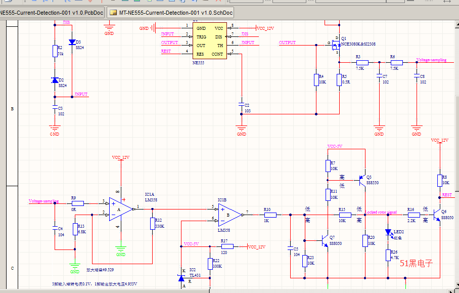

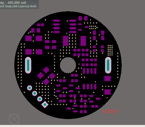

包含原理图与pcb ,该电路支持堵转自动停机,重新上电后恢复。大家测试下看看
