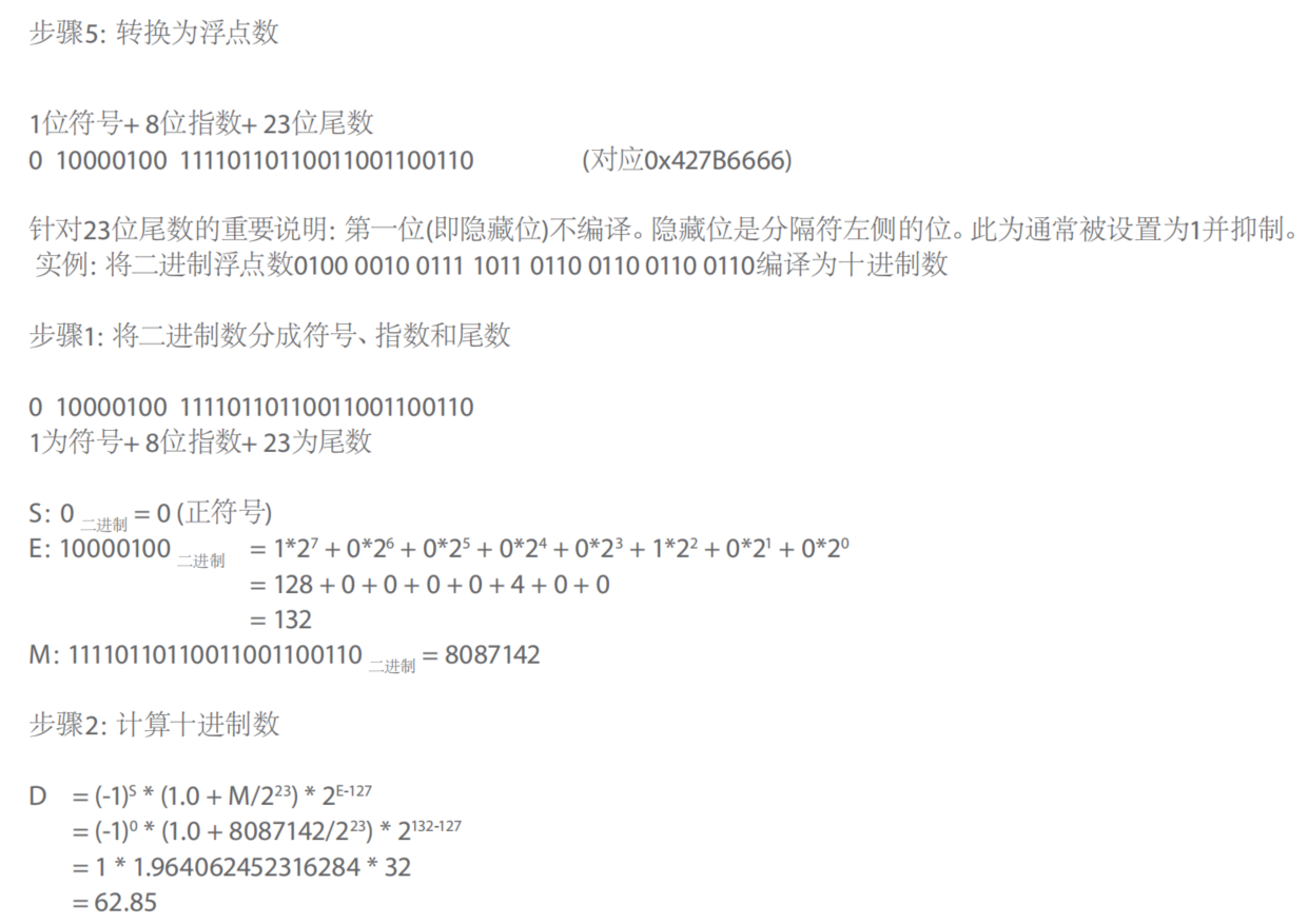

各位大佬们好,最近在学习modbus通信协议,废了老大劲终于把数据从传感器里面读出来了,但是卡在数据处理这一步了处理方法说明书上写的很详细,可是这部分代码实在是不会写,希望有大佬指点一二。
比如这个例子,读到的数据顺序为 66 66 42 7B,需要将其转为二进制后分成1位符号位、8位指数位和23位尾数,然后分别化为整数后再计算
如果有大佬愿意指点一下,小弟感激不尽

根本就不用算啊!上面f=ch一句话就转过去了。以上代码用MinGW验证通过。
不过要注意的是x86本身是小端,C51编译器按大端保存超过1字节的数据,所以ch[4]里面的数据顺序要反过来。

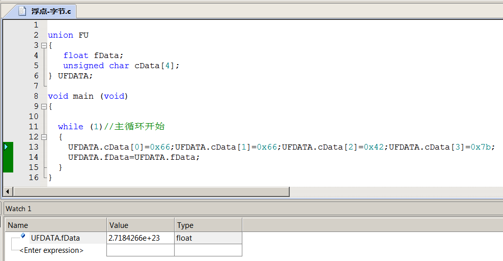

4个字节 66 66 42 7B 转为浮点数为 2.7184266e+23,参考程序:
作者: Hephaestus    时间: 2022-7-23 19:32
你把大小端弄反了。
作者: xuyaqi    时间: 2022-7-23 19:52
Hephaestus 发表于 2022-7-23 19:32
你把大小端弄反了。
这跟对方传感器传来的数据顺序有关。
作者: Hephaestus    时间: 2022-7-23 19:54
xuyaqi 发表于 2022-7-23 19:52
这跟对方传感器传来的数据顺序有关。
人家都举例“66 66 42 7B”的含义是62.85了,你还蒸熟的鸭子只剩下嘴硬了有意思吗?

楼主都说了“66 66 42 7B”是62.85的意思,你搞个2.7e23是来搞笑的吗?
作者: xuyaqi    时间: 2022-7-25 19:12
主要是楼主把 66 66 7b 42 写成 66 66 42 7B 造成还原错误,数据正常后还原也正常了,62.85。
