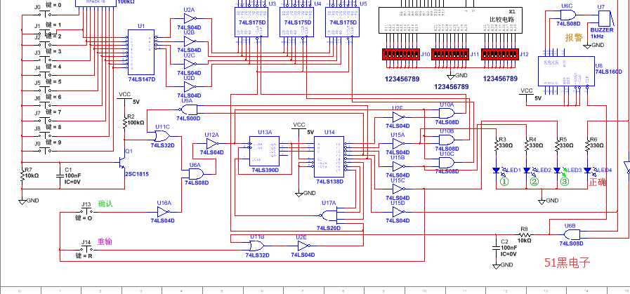

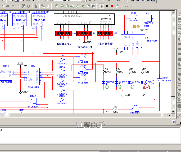

三位数的密码锁,使用软件multisim,功能还行,能够成功运行。初始密码是000 先按密码 然后按确认 即可看到成功的led亮了
仿真原理图如下(仿真工程文件可到本帖附件中下载)
