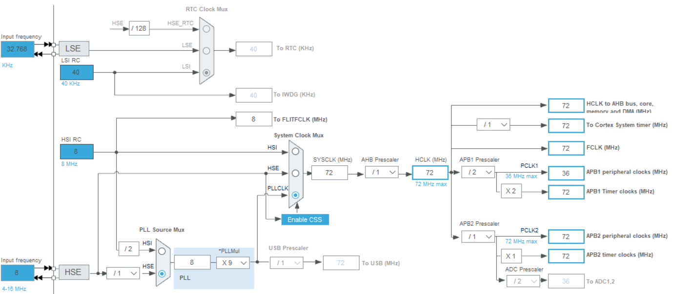

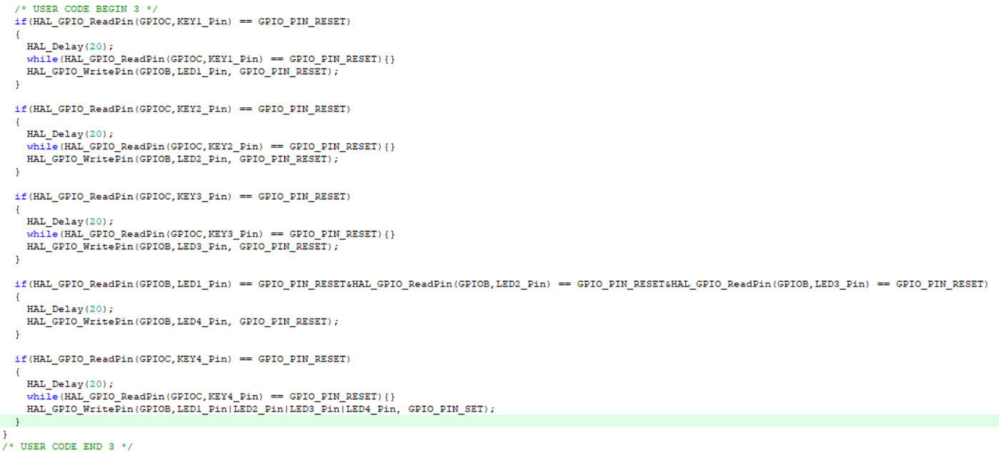

基于STM32CUBE+Proteus设计的一款餐馆呼叫器,供初学者使用,实现效果:
按下KEY1时,LED1亮;
按下KEY2时,LED2亮;
按下KEY3时,LED3亮;
LED1、LED2、LED3同时亮时,LED4亮;
按下KEY4时,LED1、LED2、LED3、LED4全部熄灭。
软件环境:STM32CUBE6.8(建议)+Proteus8.12+MDK5

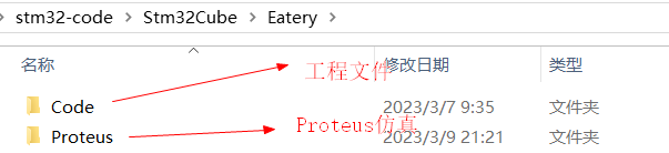

附件求指导: 仿真程序.7z (260.57 KB, 下载次数: 15)

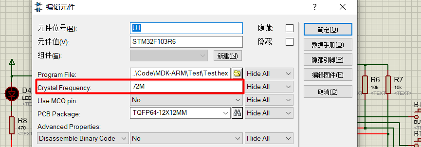

说明一下:本身这个案例就是熟悉STM32CUBE+Proteus的,代码很简单,自己可以看,根本没问题,Proteus版本不要选8.6(不稳定),我用的是8.12,运行没有任何问题,调不出来不是代码问题,自身查查原因才好

程序还有问题,仿真按键后不亮灯
作者: feiyang888    时间: 2023-3-10 09:40
sandiyago 发表于 2023-3-10 08:45
程序还有问题,仿真按键后不亮灯
程序测试没问题,Proteus版本用8.12……
