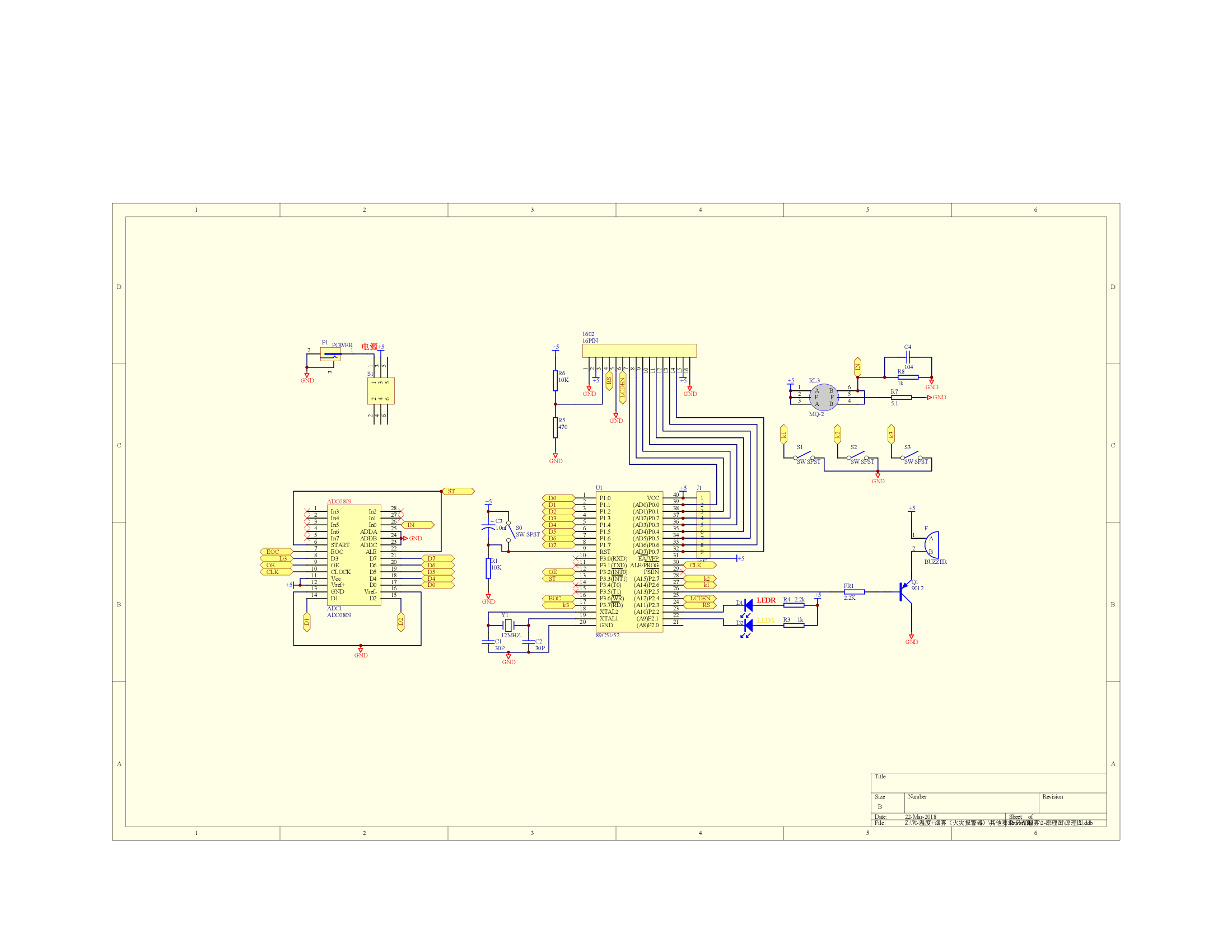

标题: 注释详细的单片机火灾报警器程序和电路原理图
51单片机火灾报警器电路原理图如下:

  101. }
  102. /*****主函数*****/
  103. void main()
  104. {
  105.         Init1602();                          //调用初始化显示函数
  106.         while(1)                          //进入循环
  107.         {
  108.                 temp=ADC0809();          //读取烟雾值
  109.                 Key();                          //调用按键函数  扫描按键
  110.                 if(Mode==0)                  //只有当模式为0时才会执行以下的阀值判断部分
  111.                 {
  112.                         Display_1602(yushe_yanwu,temp);  //显示预设烟雾,烟雾值
  113.                         if(temp>=yushe_yanwu)          //烟雾值大于等于预设值时
  114.                         {
  115.                                 LED_yanwu=0;                  //烟雾指示灯亮
  116.                                 baojing=0;                          //蜂鸣器报警
  117.                         }
  118.                         else                                          //烟雾值小于预设值时
  119.                         {
  120.                                 LED_yanwu=1;                  //关掉报警灯
  121.                         }
  122.                         if(temp<yushe_yanwu)          //当烟雾小于预设值并且温度也小于预设值时 (&&:逻辑与,左右两边的表达式都成立(都为真,也就是1)时,该if语句才成立)
  123.                         {
  124.                                 baojing=1;                          //停止报警
  125.                         }
  126.                 }
  127.         }
  128. }
