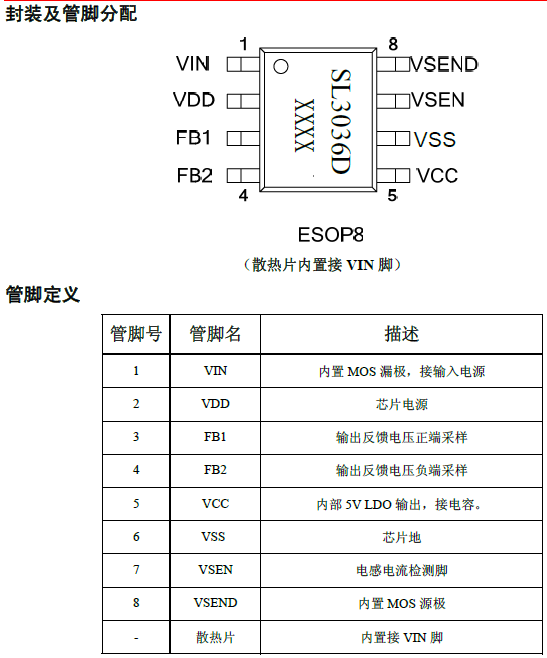

  SL3036D 采用ESOP8 封装,散热片
内置接VIN 脚。

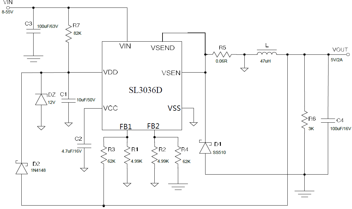

电路图
