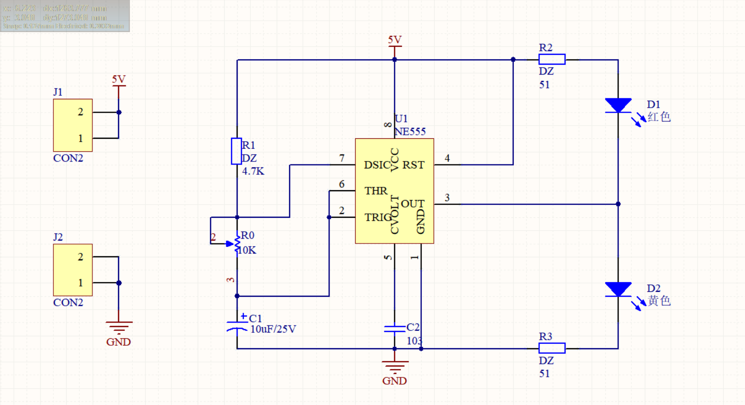

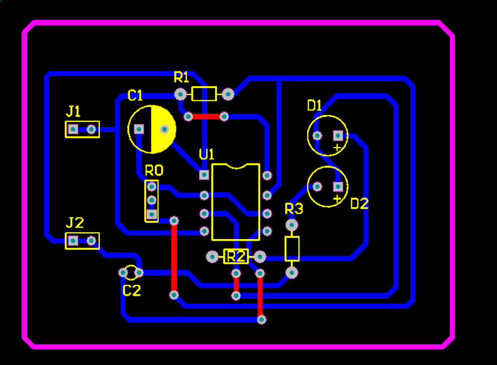

闪烁灯的电路图和pcb图,为什么问题很大

PCB对不对,要跟实物进行比较,你发个PCB图毫无意义。
作者: hi等你    时间: 2023-5-29 09:34
我看图觉得焊盘过孔小了,那八脚的ic焊脚孔那么一丢丢,你塞得进吗。过孔和焊盘
画大一点不行吗,又不缺这点铜

焊盘和过孔都可以人为加大,特别是某一些二极管贴片元器件,加大焊盘有助于将元器件焊进去

是不是第一次画板呢?芯片的电源脚旁边怎么也得放个0.1UF的电容吧?有条件再加个10UF的电容并在一起。咱们自己调试也不能太扣门了。
