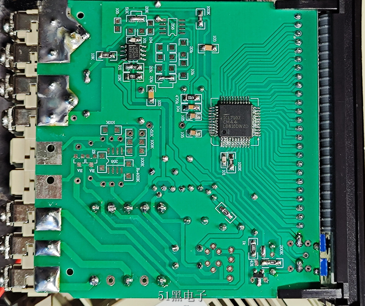

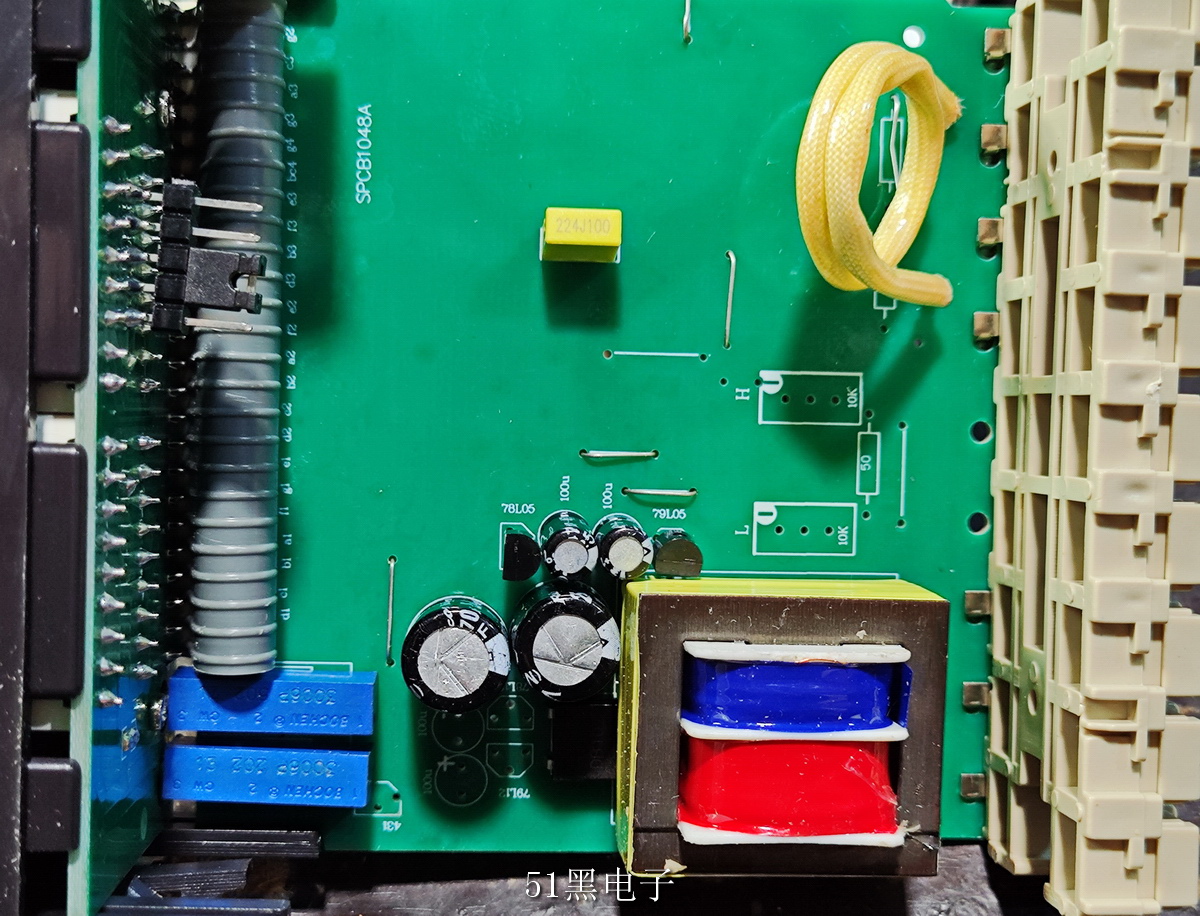

太可怕了,积分电容连涤纶都舍不得用,这个表头线性一定差的一塌糊涂。
作者: ZSJM    时间: 2023-7-26 13:20
积分电容用的是插脚,在正面, 就是黄色的224J100, 应该是CLXXX 系列的, 就是涤纶电容.
