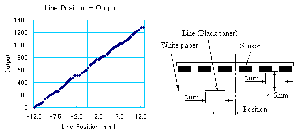

使用光反射器
为了确定要遵循的路线,大多数参赛者正在使用两个或更多数量的反光板。与地板反射率成正比的输出电流通过电阻器转换为电压,并检测是否检测到线路。但是,阈值电压不能固定为任何水平,因为如右图所示,环境光会向输出电流添加光电流。
大多数工业用光电检测模块都使用调制光,以避免环境光的干扰。使用带通滤波器对检测到的信号进行滤波,并过滤掉不使用的信号。因此,只能检测到来自发光器的调制信号。当然,检测器一定不能被环境光饱和,这在检测器在线性区域工作时是有效的。
在该项目中,脉冲光用于消除环境光。这适用于顺序扫描的折迭式传感器,以避免来自下一个传感器的干扰。微控制器开始扫描传感器状态,采样输出电压,打开LED并再次采样输出电压。两个样本之间的差异是LED产生的光电流,环境光产生的输出电压被抵消。其他传感器也按顺序扫描相同的avobe。
线路检测的信号处理
图显示了实际的线位置与检测到的线位置(中心值为640)之间的关系。微控制器扫描六个传感器,并通过线附近两个传感器的输出比来计算线位置。因此,仅使用六个传感器就可以线性检测线位置。所有传感器输出均被捕获为与反射率成比例的模拟值,并且它们之间的灵敏度各不相同。在该系统中,为了消除输出的变化,可以将每个传感器的校准参数保存在非易失性存储器中。这可以通过在线模式完成。ISP电缆时,微控制器进入在线模式附件,可以用N81 38.4kbps串行格式的终端程序进行控制。S1命令监视传感器值,S2命令校准参考表面(白皮书)上传感器增益的变化。ATmega8必须设置为8MHz内部osc。
