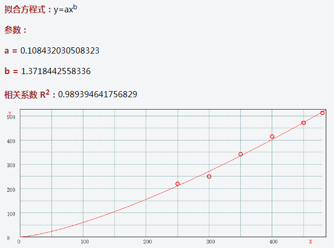

    各位大佬有做过温度控温方面的产品不?想请教下这方面知识,通常做温控方面的传感器有热电偶,陶瓷发热芯(PTC),NTC热敏电阻之类的,NTC方面的资料网上很多,热电偶(而自制由两种不同材料碰焊而成)和陶瓷发热芯非标那种是没有数据表的,而单片机采集这些感温数据输出是非线性的,发热温度与实际温度相关很大的情况下,是用什么方式将它拟合?要使用那些辅助工具在电脑上进行调试查看?
如陶瓷发热芯测试的温度显示:{250,300,350,400,450,480}
                            实际温度:{220,250,342,415,472,513}
陶瓷发热芯的传感器误差有10%,感温数值50 ohm+/-10%

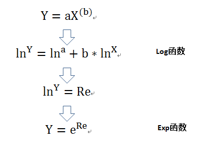

作者: chenylin_51    时间: 2023-9-23 21:08
不知道是不是这个意思:

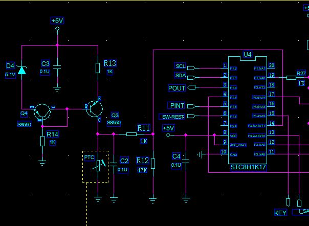

作者: Hephaestus    时间: 2023-9-24 04:42

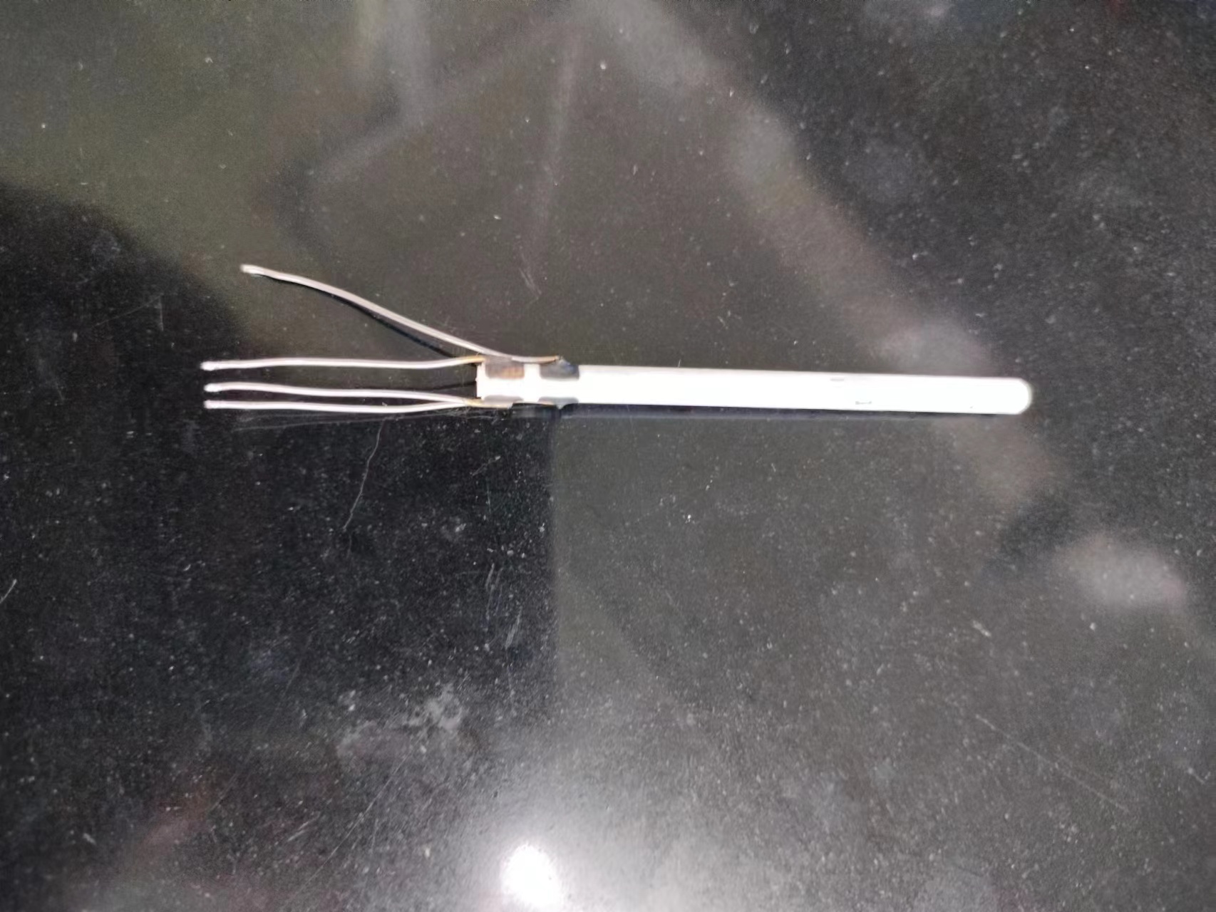

具体问题具体分析,楼主提出这么宏大的问题无法解释。
比如陶瓷发热芯PTC过了居里温度阻值立刻上升,这个特性没法测温,只能恒温,

选择温度控制传感器是依据应用环境和使用要求。PTC热敏电阻、NTC热敏电阻 .热电偶、铂电阻都是常见的温度传感器。没有见过把PTC陶瓷发热芯当做温度传感器用。陶瓷发热芯的温阻特性离散性很大,通常应用于对温控精度要求不高的自限温发热装置,不宜当做温度传感器使用。

电路图也不对,5V电源无法击穿5.1V稳压管。

这种陶瓷发热芯里面含有PTC热敏电阻
作者: LAW1100    时间: 2023-9-25 08:14
chenylin_51 发表于 2023-9-23 21:08
不知道是不是这个意思:
是这样,但又怎样应用在单片机程序里?

陶瓷发热芯PTC和热电偶有些是非标,如热电偶(由两种不同的材料碰焊在一起就形成正负电压了)没有数据表,只靠自己测试。陶瓷发热芯PTC虽然离散性大,靠软件配合,并分批校准。

LAW1100 发表于 2023-9-25 08:12
这种陶瓷发热芯里面含有PTC热敏电阻
这里的PTC是自动恒温的,温度你改不了,别做梦了。
作者: chenylin_51    时间: 2023-9-26 21:31
有点记不清了,好像是这样:

可以考虑用多项式分段拟合的方式计算,精度还是可以的
