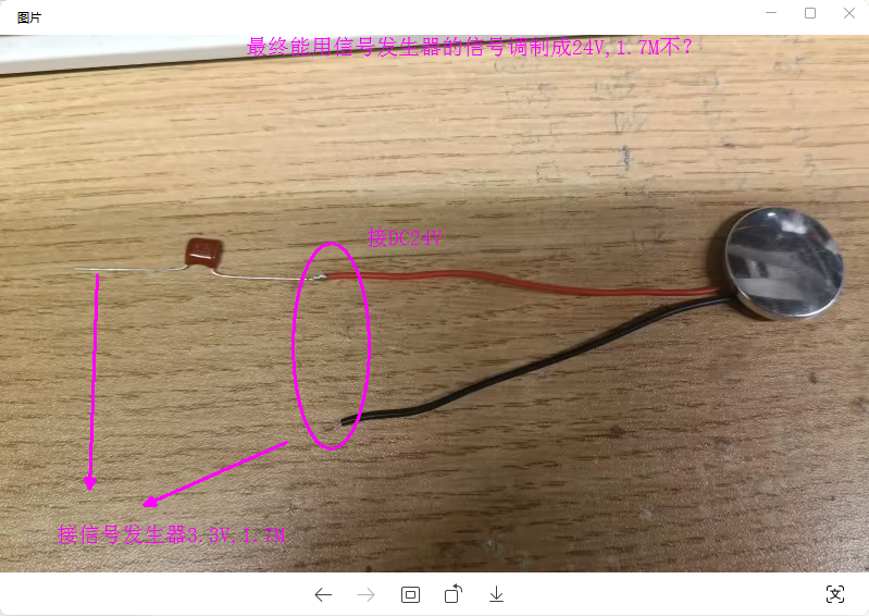

压电陶瓷换能器驱动,需要24V&1.7M的正弦波信号,信号发生器输出不了那么高幅值的正弦信号(最大10V Vpp)。能不能干把直流电源的24V接到信号发生器的10V&1.7M信号上进行调制?调制成24V&1.7M的正弦波信号用来驱动压电陶瓷换能器?如果不能那样调制,有哪些方法可以实现这个功能?现阶段不可能去做驱动板,想用现有的仪器去实现压电陶瓷换能器驱动效果的验证

3.3V 1.7M的正弦波是否可以调制DC24V的电源变成24V正弦 1.7M 用于驱动压电陶瓷换能器  是否可行?

作者: yzwzfyz    时间: 2023-10-12 11:07
仪器的输出功率是有限制的,不能瞎揪。
可以做一个简易放大器,用仪器作输入,放大器电源用24V,可达成目的。
作者: QWE4562012    时间: 2023-10-12 17:30
yzwzfyz 发表于 2023-10-12 11:07
仪器的输出功率是有限制的,不能瞎揪。
可以做一个简易放大器,用仪器作输入,放大器电源用24V,可达成目 ...
共射吗  上个图啊  班长
