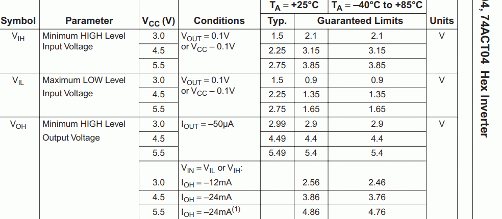

作者: ZSJM    时间: 2023-11-8 12:34
5V 容易, 9V 不容易.
5V用数字电路就可以了, 如74ACT04, AC系列是高速(比HC还快)ACT是输入兼容低压(如LS),并且可以做为3.3V转5V的转换.
实验供电可以用可调电路,如供电压可调为5V~5.5V, 因为74ACTXX在小电流输出时接近供电电压(50uA).大电流输出时会下降0.5V左右(24mA)
作者: ZSJM    时间: 2023-11-8 12:52
看上图输出VOH.

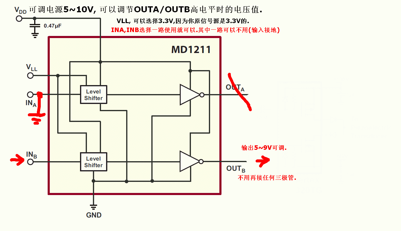

作者: ZSJM    时间: 2023-11-8 13:18
还有一个思路, 就是用高速MOS驱动芯片,因为它的工作电压一般可达15V,有些是13V.
而这些驱动芯片中,大部分上升沿大概20ns. 另有高速的可到10ns. 应该可以用在你想的完美波形上(其实比较高速数字的波形不是很方方正正的,越高速电压越低)
如果MD1210,MD1211,如下图.只用其中一路就可以了.
如果买不到1210,1211这类,你可以试试速度低点的,如EL7242,EL7412等,电路类似,略有不同.

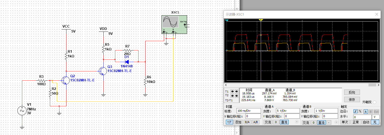

作者: 老弟    时间: 2023-11-8 14:15
老愚童63 发表于 2023-11-8 12:21
不需要放大,方波信号只要进行电平变换就可以了。如果对相位有要求,可以进行2级反相。三极管接成开关状态 ...
这是我之前弄的,但是也有占空比不准确的问题。后来我测试发现在频率1M以下波形很好,大于1M就不行了。

作者: 老愚童63    时间: 2023-11-8 17:05
你把R2改成10K,R1改成2K左右试一试,如果要考虑晶振负载,可以在晶振输出对地并联一只电阻。

作者: 老弟    时间: 2023-11-9 10:05
我试过了,其中的R2:R3=1:2才行,不然后续波形就变得很奇怪了

作者: 老弟    时间: 2023-11-10 11:53
感谢各位的大佬的帮助,最终我使用的场效应管共栅极放大电路,选择一个高速的场效应管,仿真里是非常好用的。之后买来实测一下。
