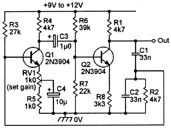

标题: 文氏电桥特别版
真空管时代就有的,当然不是新鲜事物。
变压器反馈 跟 LC震荡 等同吗;如果不用变压器,能单管不?!

对于窄带或谐振放大器,变压器可视为全通型耦合器,相当于导线或有源器件,不会影响讯号及负载网络的参数。
这三极管的接法是共「射」极,电流增益与电压增益俱备,只是相位不对,以无源元件反相耦合,变压器是不二之选,用光耦,不比直接用三极管简单。
作者: LhUpBJT    时间: 2023-12-20 22:13
文氏电桥如果不用变压器,则三极管一定是要用两个,要么两级共射,要么是小共基加上大共集,咋整都是两个。

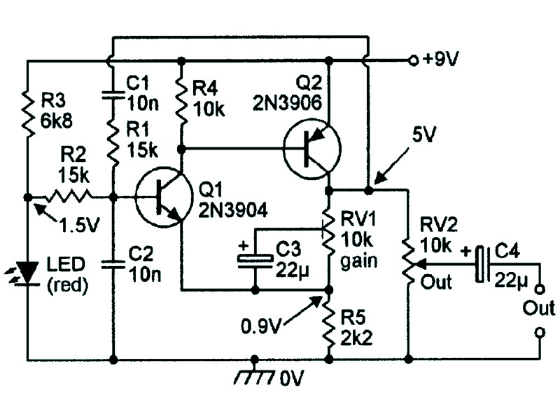

作者: 路青云    时间: 2025-6-6 23:58
这三极管文氏电桥,R1既是电桥成员,也是直流负载。

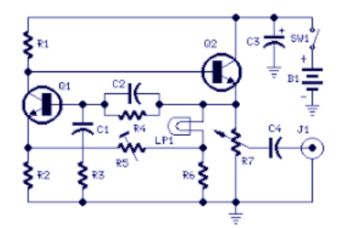

作者: 路青云    时间: 2025-6-7 23:52
同相放大电路的另一种实现方案。
作者: LhUpBJT    时间: 2025-6-8 08:36
路青云 发表于 2025-6-7 23:52
同相放大电路的另一种实现方案。
沒有C1,这两个BJT就成了「可控硅」,
光有R1C1,这电路只会是 弛张震荡器,加上R2C2才能牵入正弦模式。
作者: LhUpBJT    时间: 2025-6-8 09:02
跟惠斯登桥一样,文氏桥也是货真价实的电桥,
负载就是跨接于两个分压节点,恵斯登电桥的惯常用法是求平衡,文氏桥同样如是,
当电桥平衡时,两个分压节点等电位,负载压降是零,那么,放大器得到的输入自然也是零,但放大器却要求在零输入时输出最大,那就意味着,运放才是电桥的良伴。

作者: LhUpBJT    时间: 2025-6-23 11:29
震荡器的输出可能会突然增加或减小,这时,灯泡因热惯性的制约,有可能「跟丢」,从而导致失真或停震,
有人想到用二极管或稳压管替代Rf(灯泡则换成普通电阻),其实,二极管或稳压管控制的不是震幅,而是运放的自身状态,
当你把二极管或稳压管接在运放的同相输入端的地脚,这运放会悬停于线性区,这就是负反馈式串联稳压器的平衡,在文氏电桥中替代Rf,其实只是令运放不能饱和,这又有点开关管的贝克钳位的范儿。
