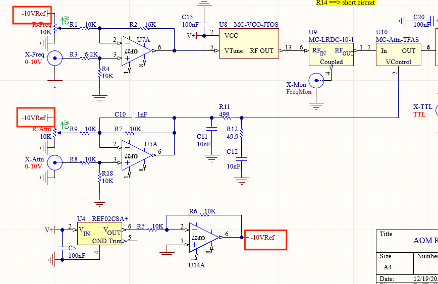

为什么调节滑动电阻器会导致-10Vref发生变化
如图所示,我调节其中一个滑动电阻器会导致-10Vref发生变化。这是原理图设计有问题?还是PCB布局没有
作者: Hephaestus    时间: 2023-12-20 03:43
-10Vref供电能力太有限了。
作者: 老愚童63    时间: 2023-12-20 09:15
-10Vref内阻太大,可以考虑加一级电压跟随器电路提高负载能力。

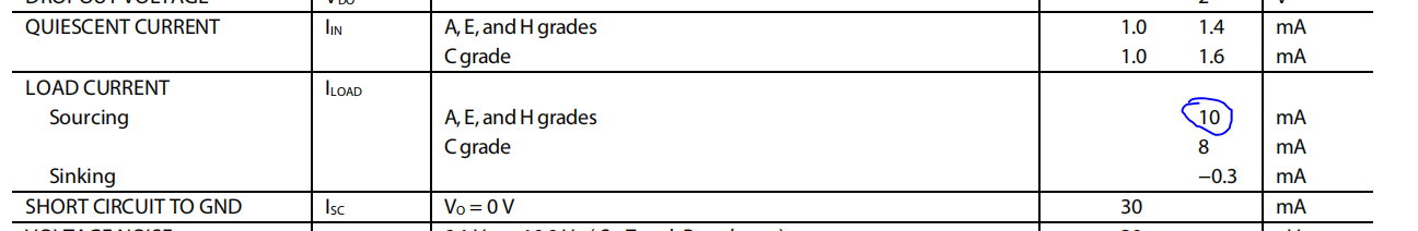

作者: 147wzl    时间: 2023-12-25 21:15
Hephaestus 发表于 2023-12-20 03:43
-10Vref供电能力太有限了。
是参考电压芯片输出电流不够?是下面图片中的10mA这个数据吗?
作者: 147wzl    时间: 2023-12-25 21:17
U4参考电压芯片输出后不是已经加了一个跟随运放U14吗?
作者: 1600277881    时间: 2023-12-25 23:30
电路没问题的,有机会出问题的
一, 有的可调电阻质量差, 稍为加压就有短时的短路。
二,地线问题。
作者: TTQ001    时间: 2023-12-26 03:31
检查-10V参考电压电路或电位计是否导致短路导致参考电压源透支电流。
作者: MYJ918    时间: 2023-12-26 10:53
电压变化,负载重引起!
作者: 老愚童63    时间: 2023-12-26 12:05
U14不是电压跟随器!是放大器!不过运放输出带2个10K负载确实没问题。参考一下6楼分析查找一下原因吧。
作者: Hephaestus    时间: 2024-1-1 22:24
你的U14A供电严重不足。
作者: 147wzl    时间: 2024-1-10 20:52
Hephaestus 发表于 2024-1-1 22:24
你的U14A供电严重不足。
U14使用正负12V供电,供电应该没有问题吧
作者: hhh402    时间: 2024-1-10 22:38
有问题,至少要大2.5V,-12v不够,-15v才好。
作者: Hephaestus    时间: 2024-1-11 14:42
如果变化不到1V就稳住了不再变化那就是12V电压还不够高。
作者: 147wzl    时间: 2024-1-11 20:00
变化有点大,快2V变化了
作者: 人中狼    时间: 2024-1-12 10:31
U4输出没加电容
