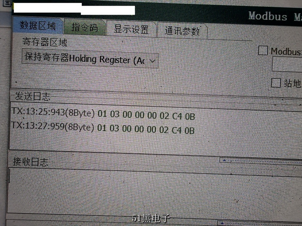

如图所示,波特率设置的一样?1位停止位,无校验,是什么问题?
作者: Hephaestus    时间: 2024-1-13 15:26
上位机不太可能出错,应该是单片机的问题,尝试发送数据并用示波器捕捉波形,检查波特率停止位等信息。
作者: percy    时间: 2024-1-17 11:51
波特率,数据位,停止位可能真不对!
