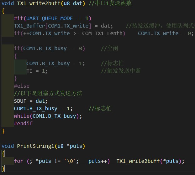

STC8HÔÚPIO+SDCC±àÒë»·¾³Ï£¬¿ª±ÙÊý×éÏë½ÓÊÕ»ò´æ´¢Êý¾ÝΪ0ʱ£¬³öÏÖ½ÓÊÕµ½0£¬Êý×é¾Í²»ÔÙ½ÓÊÕÁË¡£¹À¼ÆÊÇSDCC±àÒëÆ÷Óö0¾ÍÈÏΪ½áÊøÁË¡£½«½ÓÊÕÊý¾ÝÓÉ0¸Ä1£¬±ã¿ÉÍêÕû½ÓÊÕÒ»Ö¡Êý¾Ý£¬Ïê¼ûÏÂͼ¡£Çó½ÌÊý×éÈçºÎ´æ0£¿
Êý¾Ý²»º¬0£¬½ÓÊÕÍêÕû

ÄÇÊÇÄãµ÷Óÿ⺯ÊýÁË¡£×Ö·û´®¾ÍÊÇ0½áβµÄ¡£µ¥Æ¬»ú²»ÒªÓÿ⺯Êý£¬×Ô¼ºÐ´¡£

лл»Ø¸´£¬·Ç¿âº¯Êý£¬Ò²ÊÇͬÑù½á¹û¡£
·Ç¿âº¯Êý£¬Êä³öͬÑùµÄ½á¹û

ÄǾͶÔÁË¡£Äã³­±ðÈË´úÂëÈ´²»ÖªµÀ´úÂëʲôº¬Òå¡£

¿ÉÄÜÎó½âÁË£¬ÎÞÂÛÊDZê×¼µÄ¿âº¯Êý£¬»¹ÊÇ×ÔдµÄ·¢Ëͺ¯Êý£¬Á½ÕߵĽá¹û¶¼ÊÇÓö0¾Í½áÊøÁË£¬»¹ÊÇÎÞ·¨±£´æÎª0µÄÊý¾Ý

·¢0Ö±½Ó½áÊø£¬Ã»ÓÐÊý¾Ý´òÓ¡³öÀ´¡£

½ÓÊÕº¯ÊýÄØ£¿Ó¦¸ÃÊǽÓÊÕº¯ÊýÎÊÌâ°É

½ÓÊÕÊÇ´®¿ÚÖúÊÖ£¬¸ú½ÓÊÜÎ޹أ¬Â¥Ö÷ÔڵذåλµÄ´úÂëÒѾ­ËµÃ÷ÎÊÌâÁË£¬Äã¿´²»¶®Ã»°ì·¨¡£
