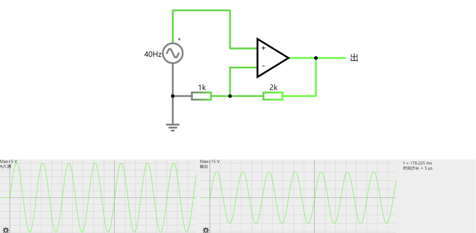

0-1、看到不少文章的前辈们写到,学习很重要的一点就是输出。微信里面很多前辈们喜欢写文章,我决定向他们学习,做一点笔记,并输出出来。作为一个硬件新人,是没有任何忧虑的,我不担心前辈们觉得我写的不好,思考的不够深入,我希望大家看到我的内容,多多地给我批评,给我建议。
0-2、关于运放的学习,我之前总是看到运放电路,却一眼看不出来这是啥类型,虚短虚断的概念我是知道的,所以只能靠着运算来推测这是哪一种。我师父跟我说,先把几种常见的练熟了,慢慢就入门了。我查了一些资料,这一期就把我学到的5种运放电路总结一下吧。
(写完发现我的权限不够,文章字节数有限制-_-,只好把图片放附件)
1、【反相放大器】
对于这个电路,我认为需要记住的是正向输入端接地,反向输入端左右两边各有一个电阻,放大倍数是-(R右➗R左)
2、【同相放大器】
输入接正向输入端,负向输入端左右两边各有一个电阻,放大倍数是(1+R右➗R左)

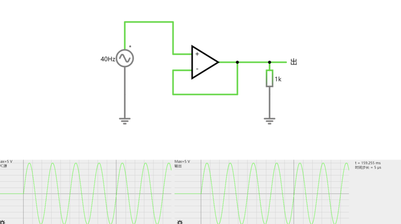

3、【电压跟随器】
输入接正向输入端或反向输入端均可,另一端与输出端直连,右边的1K电阻可以不需要。

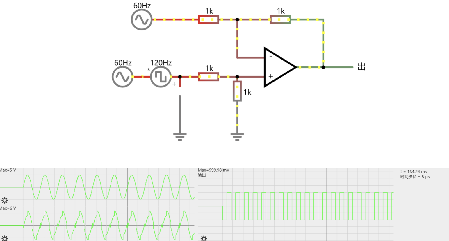

4、【差分放大器(减法器)】
正向输入端的Uin2—反向输入5、【加法器】端的Uin1,再乘以R2/R1的放大倍数,就得到输出。
注意这个电路的特征,需要满足R2/R1=R4/R3,这样Uin1和Uin2才能正好相减。
(示例电路的差值就是一个120Hz的方波)

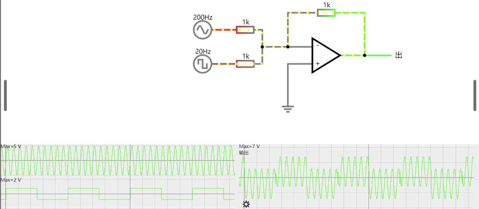

5、【加法器】
假如R1=R2,那么U1和U2就可以等比例相加。

另外提问:第5个加法器,如何修改电路得到正向放大的加法器呢?可以画出电路图吗?感谢!

作者: whzhj    时间: 2024-4-18 21:14
虚短只在线性区成立,虚断始终成立。
作者: zhangwj98    时间: 2024-12-3 10:47
清华大学华成英的视频讲座讲的清楚。
作者: 不会78单片机    时间: 2024-12-6 09:30
负反馈原理工作,输出信号通过反馈网络回到输入端形成负反馈回路,从而使两输入端电位几乎相等(虚短),流入输入端的电流非常小(虚断)
