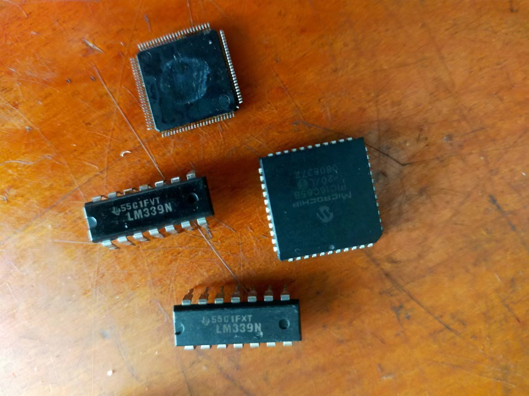

标题: 集成块的外壳是什么材料
请教,集成块的外壳是什么材料,用什么溶解?

我以前在厂里,二极管外面是环氧树脂
作者: cyi8    时间: 2024-8-7 15:16
这种好像不能溶解的,只能打磨

我看过一个视频,用加热的方法可将其外壳剥离,露出芯片。

硬塑料或一种特殊陶瓷,具体什么材料建议咨询厂家。
作者: yxt123    时间: 2024-8-7 16:25
塑料封装外壳主要以环氧树脂为主,但由于环氧树脂热膨胀系数较高且导热性较差,常采用二氧化硅作为填充料,以降低其热膨胀系数并改善热导率。目前而言,塑料封装依然是主要的封装形式。

酚醛树脂?不懂,但是可以用激光一层一层的烧掉
作者: rayin    时间: 2024-8-8 07:26
照片这种是塑料封装, 要用打磨或激光来去掉顶层外壳, 如果不是为了解密需要, 没必要开壳.

作者: wjfw    时间: 2024-8-12 20:21
哦,谢谢,能用什么溶解呢
作者: wskufo    时间: 2024-8-13 07:42
热固性塑料。
作者: xllin    时间: 2024-8-14 10:03
可以溶解,必须用专用的胶水

环氧树脂啊,玻璃化后没有什么有机溶剂可能溶解的,使用强酸强碱的话,内部可能比外面先溶解。
作者: wjfw    时间: 2024-10-26 09:38
淘宝买的药水,说是加热到400℃可以化开,我试了试没有效果
