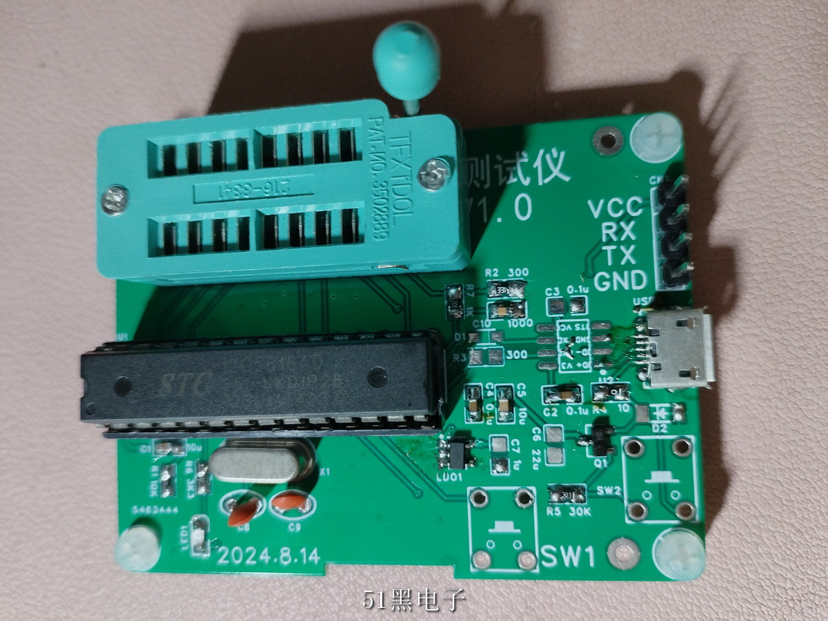

手头有些特别廉价的直插74hc595,怕这些595因为廉价而质量不过关,因而萌发了制作一个测试仪的想法。
用测试仪先对595进行测试,功能正常了,再接入电路应用。
该测试仪能自动向595写入数据,再读出输出数据进行比对,如果读出的并口数据与串行写入的数据不同,说明该IC损坏或根本不是595。
下面是实物图:

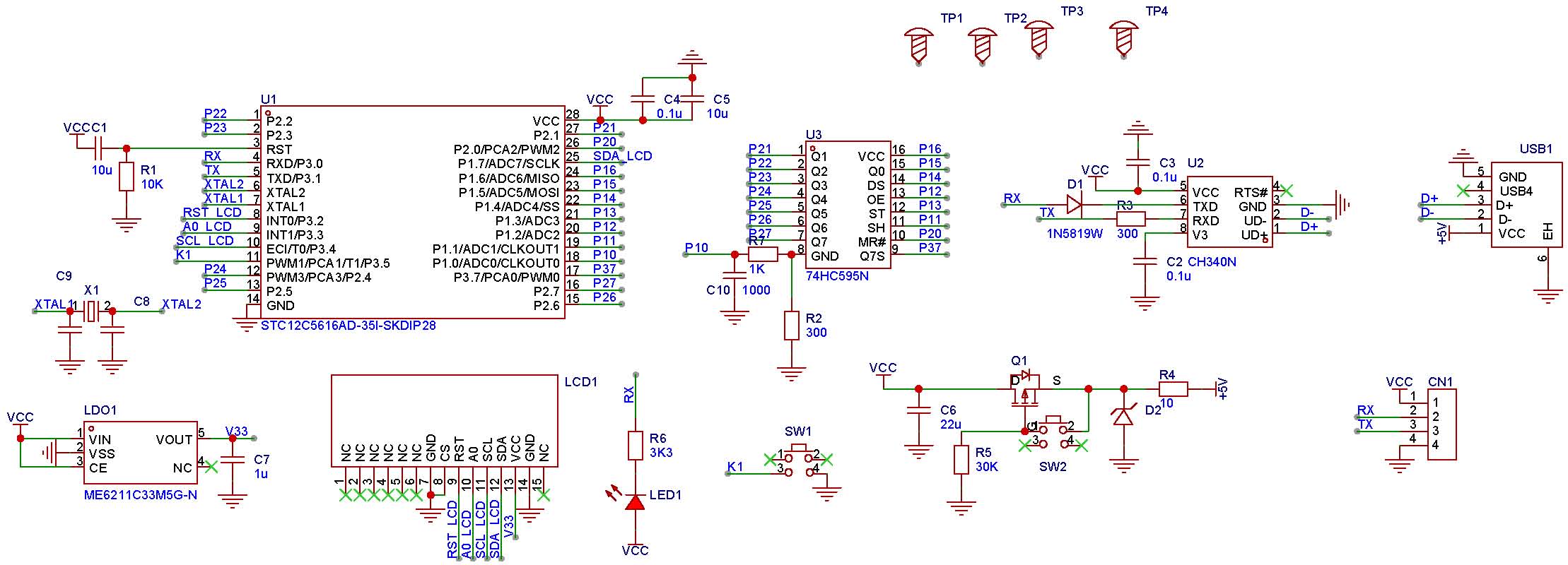

下面是电路原理图:

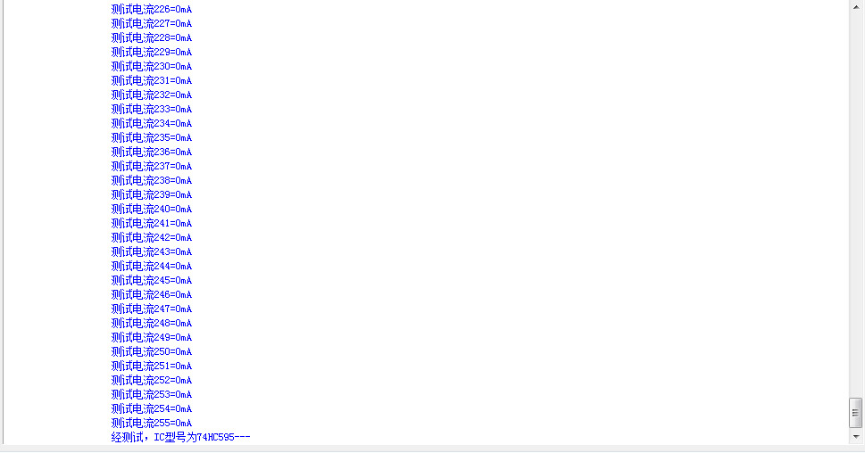

下面是串口打印结果:
