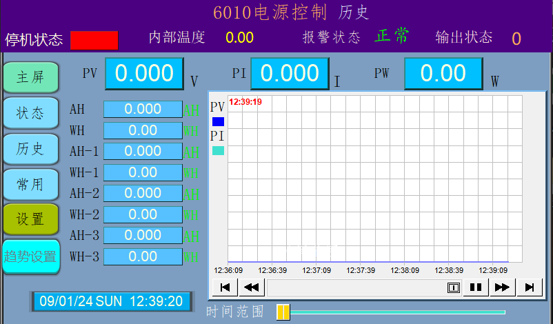

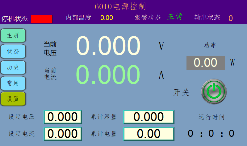

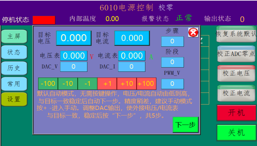

     最近在改一个数控电源。主板保留有485通讯端口,无显示屏 主控stm32f103rc,没有原通讯协议,就依照电路重写了程序,加装oled显示器和时钟芯片,编码器,实现数字控制和库仑计,通讯,电源各种保护。调试中初期没写菜单系统相当头大。于是就利用modbus485通讯接触摸屏或串口助手调试。原机485部分为隔离式,使用485方便调试也保证了安全。电源完整代码暂时不公布。先公布modbus部分与触摸屏部分。程序可直接使用。程序兼容工控上位机,触摸屏,PLC。

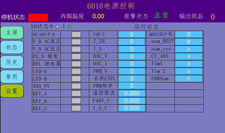

    触摸屏例子程序太难找,对初学者很不友好。触摸屏我是一边学一边做,本程序包含一般项目完整功能。主屏显示,IO状态,系统设置,趋势图记录,
报警记录,密码项目,快捷分组,宏指令。可做简易模板使用,只有UI设计不尽如意。抛砖引玉。触摸屏细节我会在工控区另开一贴详细说明

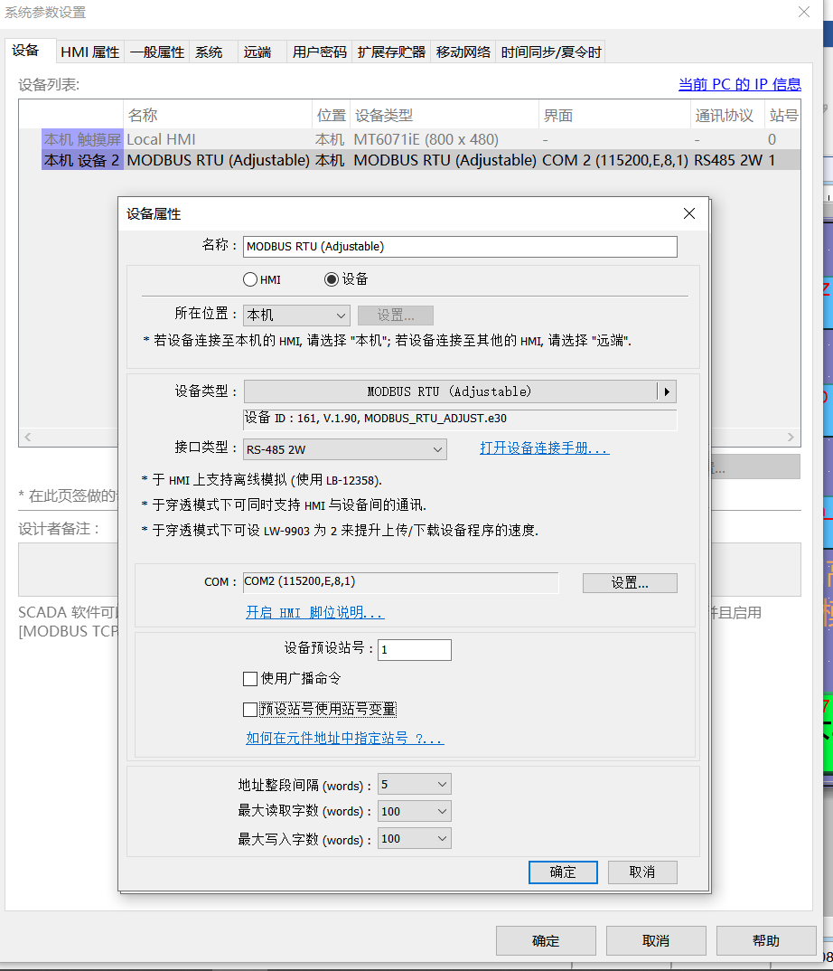

   接线较简单可以使用串口转485模块,1-2元的模块很多。485模块A B 接威纶通触摸屏 com2的1,2孔
   我非专业人士用到的知识都是大多来源与论坛,回馈论坛。

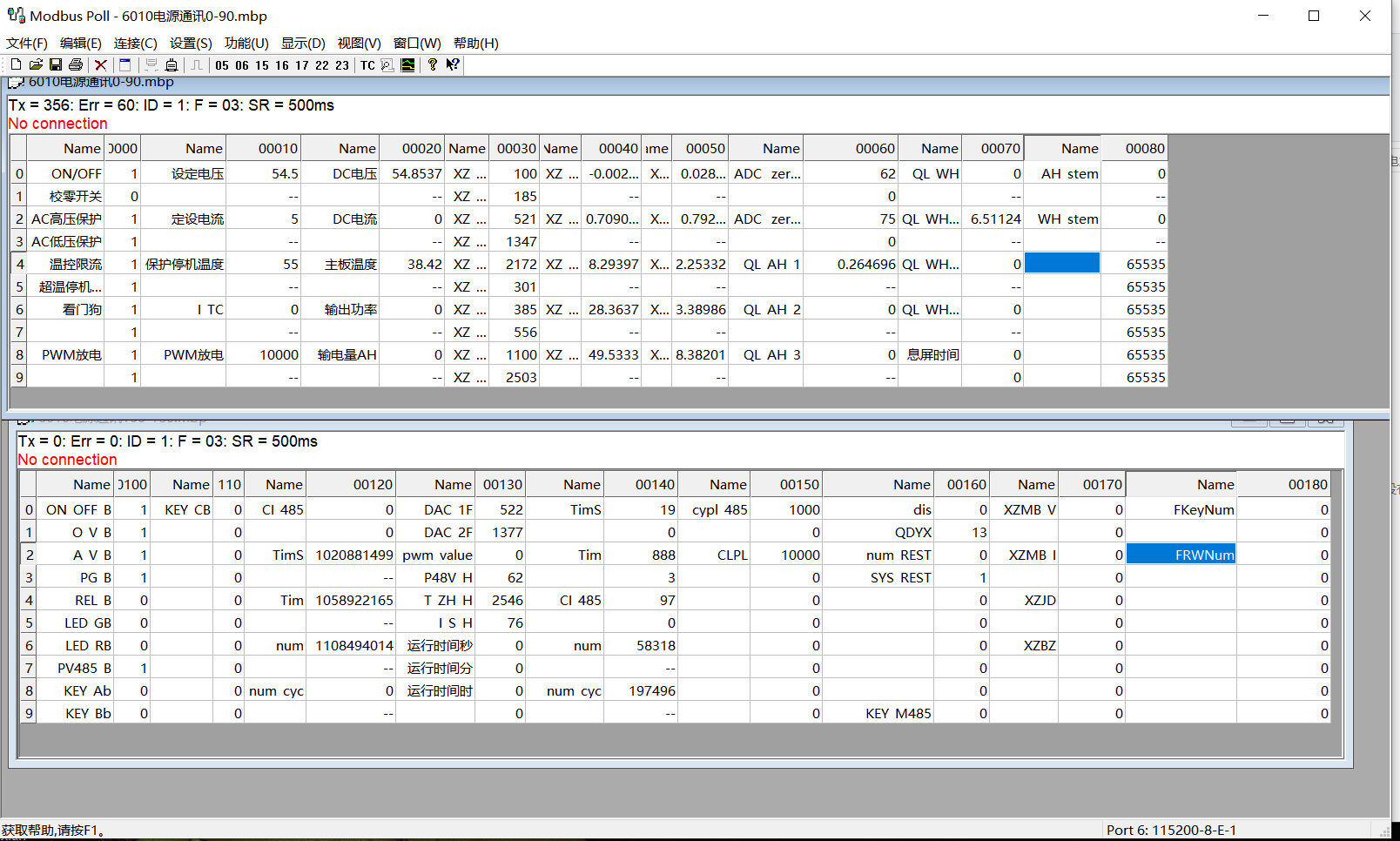

触摸屏通讯设置的485通讯参数波特率,奇/偶/N效验,这些都是基本物理传输协议。 与程序中串口设置对应
        /*USART初始化*/
        USART_InitTypeDef USART_InitStructure;                                        //定义结构体变量
        USART_InitStructure.USART_BaudRate = 115200;                                //波特率
        USART_InitStructure.USART_HardwareFlowControl = USART_HardwareFlowControl_None;        //硬件流控制,不需要
        USART_InitStructure.USART_Mode = USART_Mode_Tx | USART_Mode_Rx;        //模式,发送模式和接收模式均选择
        USART_InitStructure.USART_Parity = USART_Parity_No;                //奇偶校验,不需要
        USART_InitStructure.USART_StopBits = USART_StopBits_1;        //停止位,选择1位
        USART_InitStructure.USART_WordLength = USART_WordLength_8b;                //字长,选择8位
        USART_Init(USART1, &USART_InitStructure);                                //将结构体变量交给USART_Init,配置USART1
完成物理协议才是软件协议触摸屏选择的是 Modbus RTU 模式也就决定了数据格式,效验方式为CRC,具体数据协议为标准协议
按标准写就行了,具体通讯报文分析我提供的文档内都有
                           威纶通自由协议报文
地址        通讯
4x    15      01        03                        00 0F            00 01         B4 09
数字元件    站号1、功能码03 读多个寄存器、 地址15 、    数量1、     效验码
5x    10      01        03                       00 0A           00 01          A4 08
数字元件    站号1、功能码03 读多个寄存器、 地址10 、    数量1、     效验码
