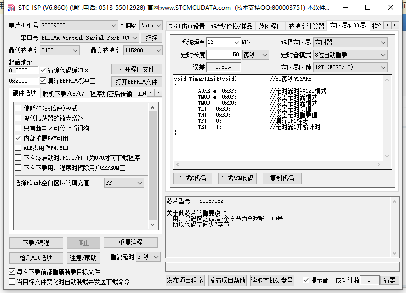

不是那个工具软件可以帮你算吗?

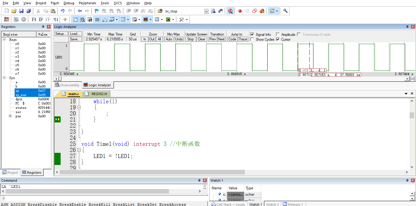

我使用keil仿真了一下,应该是没有问题
算这个,我建议使用STC-ISP去计算这个,可以省去不少麻烦
