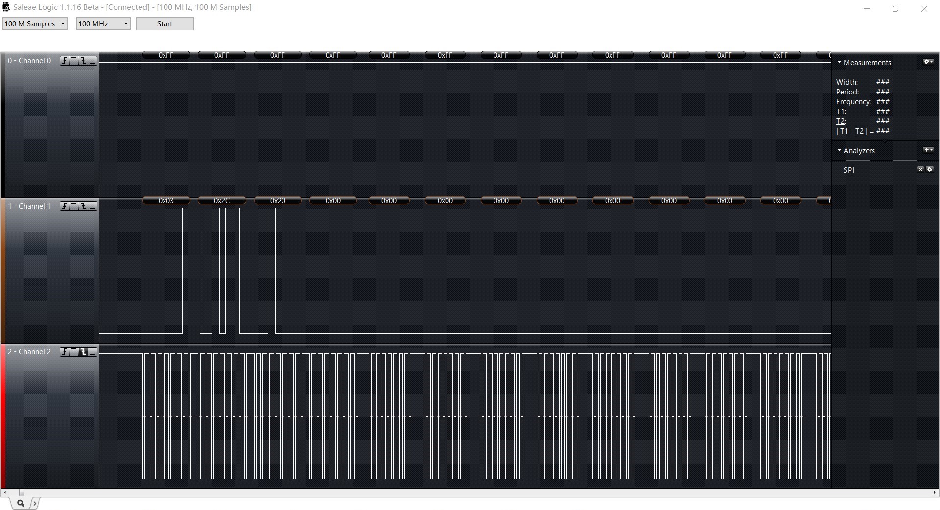

描述:单片机通过SPI向GT5SL24K4W(HS)发送指令和地址后,GT5SL24K4W(HS)没反应(未应答?)
电路连接:
用逻辑分析仪抓的波形:(通道3是SCLK,通道2是MOSI,通道一是MISO)

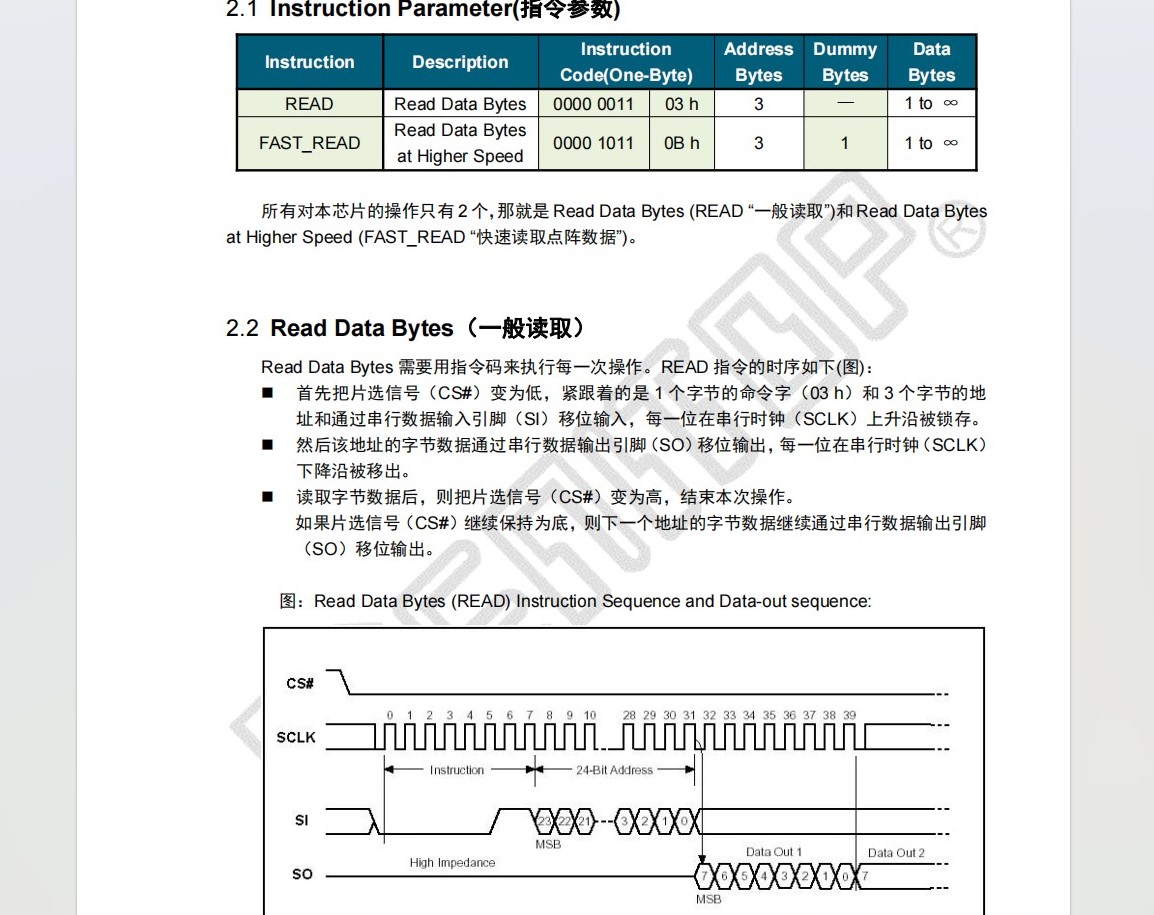

如上图,发的指令码是0x03,地址乱填的(现在找不到地址表)
程序中设置了所有IO口为准双向,CS一直拉低(试过MOSI和SCLK推挽仍无应答)
希望有大佬能帮我分析下哪出了问题,感激不尽,谢谢!
C2874948_字库芯片_GT5SL24K4W(HS)_规格书_GENITOP(高通)字库芯片规格书.PDF (4.12 MB, 下载次数: 4)
作者: stycx    时间: 2024-10-5 09:14
看规格书公司是有标准库函数,找出来试试
