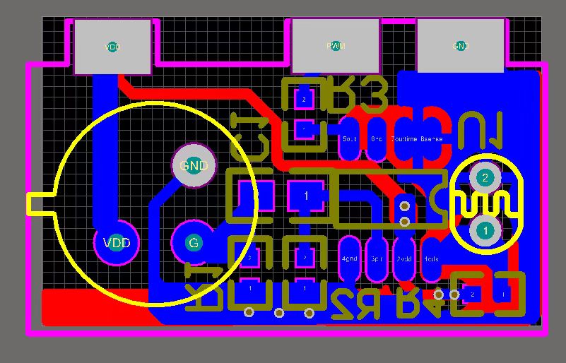

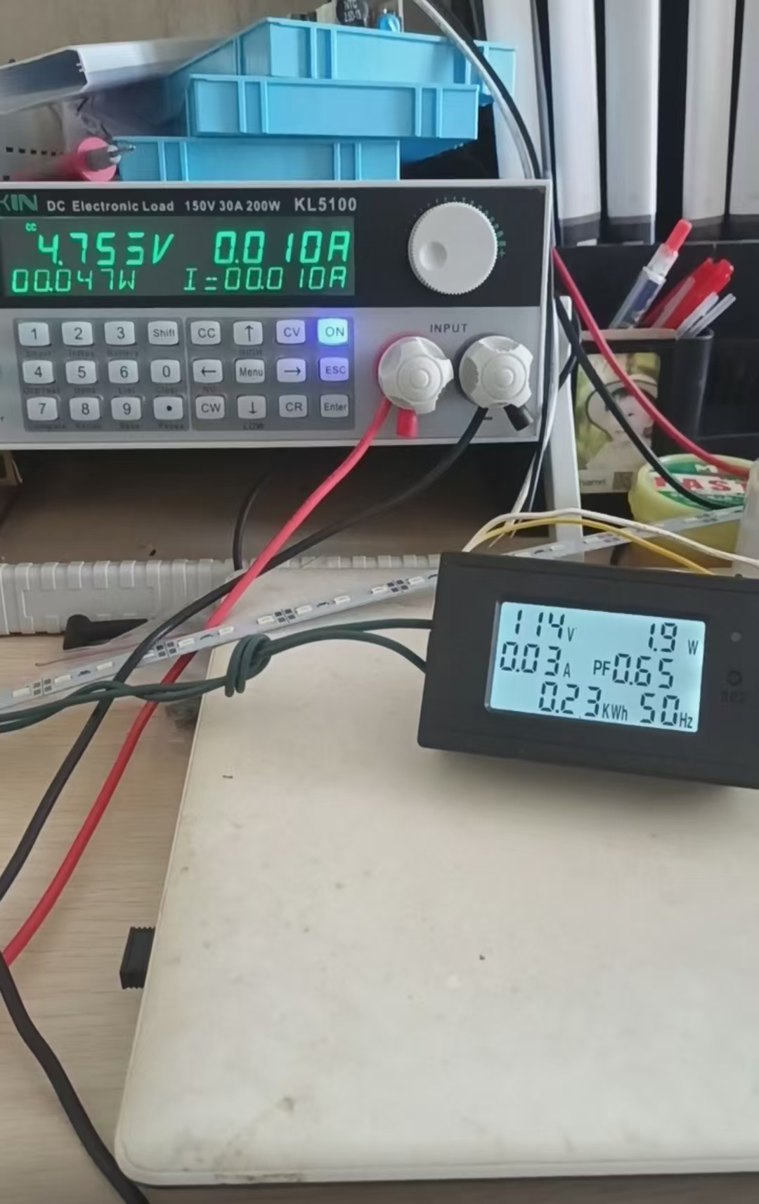

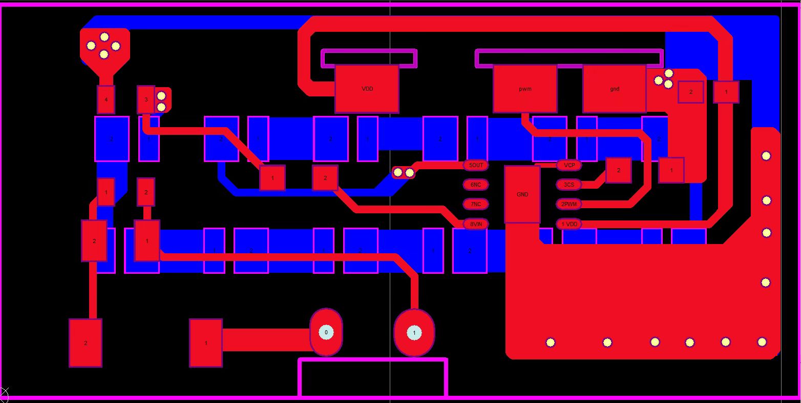

输入AC220V;LED灯12串18V;PIR控制芯片6601; 主恒流芯片1765C; 1765C有三特色功能(1.恒流; 2. 有PWM端口; 3. 自带LDO 输出恒5V,给PIR及6601供电,有短路保护(LDO支持 20-400V输入,输出恒定5V); 该灯具体功能: 天黑人来灯亮;人走灯灭(人走灭灯时间可调)
原理图.pdf
65.19 KB, 下载次数: 4, 下载积分: 黑币 -5
原理图
Backup of 1109感应灯板1765.zip
19.07 KB, 下载次数: 3, 下载积分: 黑币 -5
主灯恒流板PCB AD格式
Backup of 感应小板.zip
16.54 KB, 下载次数: 3, 下载积分: 黑币 -5
感应控制板PCB AD格式
