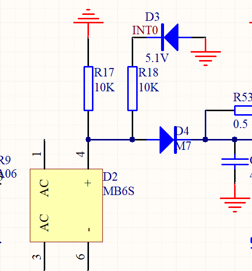

信号就这样,做过零信号。现在发现偶尔会有二极管出现问题,就是信号的最大值变成2.5V左右的。稳压管SOD-123的,功耗不足0.01W。实测也没有任何发热的情况。虽然数量不多,但是挺讨厌的。

按照15V,接10K电阻后才不到2mA的电流,稳压管是不容易坏的
最好把电路图放上来让坛友看看
作者: xiaobendan001    时间: 2024-11-4 17:56
电路很简单的,图上的二极管是5.1V,实际上用的是4.7V
看这图,用来过零检测好像不太合适
作者: xiaobendan001    时间: 2024-11-5 12:23
bfdz 发表于 2024-11-5 09:14
看这图,用来过零检测好像不太合适
可以用的,只是偶尔会有稳压值变很低的问题,并不是完全击穿。

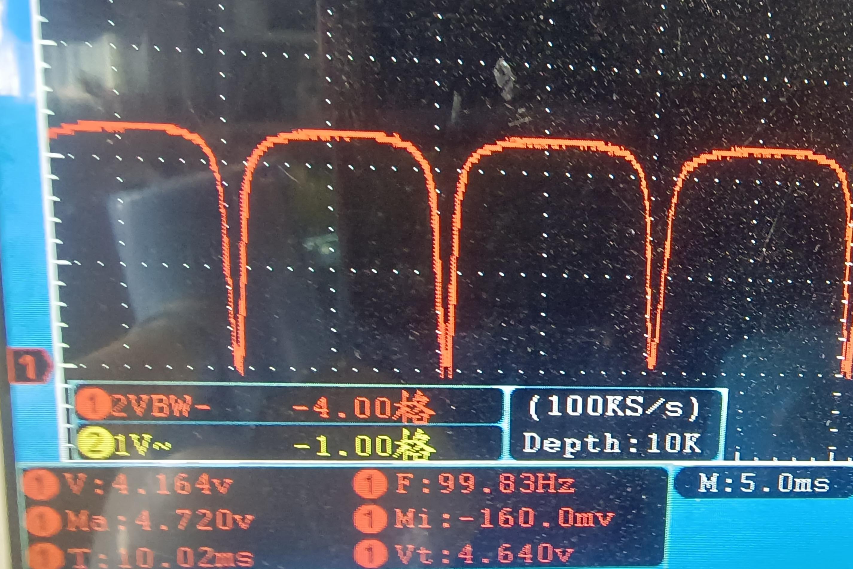

作者: xiaobendan001    时间: 2024-12-14 13:15
今天,又有一个返修的板子出现同样的问题,波形的峰值位2.2V,应该是长电的二极管了,到底啥原因啊。难道稳压管不能使用在这种脉动电压环境?

作者: ZSJM    时间: 2024-12-16 19:08
如果不考虑成本, 可以用电阻分压+比较器来完成过零检测.
如果成本不允许, 可以给稳压管并一个电阻, 也是10k欧.
不过程序要改. 并不并电阻, 检测到点都不是真正的零点,而是比零点延时xxx us, 这个与真正零点延时了多少, 是可确定的.
程序有相应的处理.因为加了电阻相当于交流7.5V的信号过来, 实际要比15V的延时更多一点.
