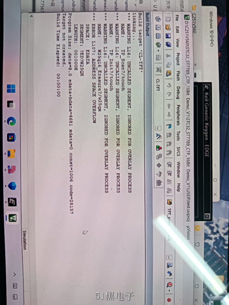

软件激活了,但是长度限制在了1000H(4KB)
作者: 3253087609ydrq    时间: 2024-11-17 17:38
代码是显示屏厂家的,想拿来看看软件有没有激活
作者: eddia2012    时间: 2024-11-17 19:41
你这是edata超出,不是程序空间超出,与keil C251编译超出限制无关
