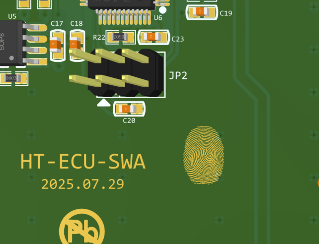

PCB上这种指纹的图案露铜是怎么实现的?
作者: wpppmlah    时间: 2025-2-11 08:28
画出来的焊盘,做为封装放置,镀金以后就是这种效果.
作者: paladina    时间: 2025-2-11 08:41
在立创EDA里 放置-图片 菜单功能里插入图片就可以
作者: devcang    时间: 2025-2-11 09:13
图片,做不同的图层
作者: cedtek    时间: 2025-2-11 10:23
答案来自GPT-4o:
PCB 上这种指纹图案的露铜效果通常是通过 阻焊开窗沉金工艺 来实现的,主要有以下几种方式:

作者: hi等你    时间: 2025-4-25 09:00
cedtek 发表于 2025-2-11 10:23
答案来自GPT-4o:
PCB 上这种指纹图案的露铜效果通常是通过 阻焊开窗 或 沉金工艺 来实现的,主要有以下 ...
废话一大片,还不如楼上一句话就明白了
作者: baohai    时间: 2025-7-30 11:23
很简单,先找个指纹图片。PCB里,先选择层为“Top solder”,然后点击菜单“放置”、选择“图形”,选择你想要放置的图片。最后就OK了。
