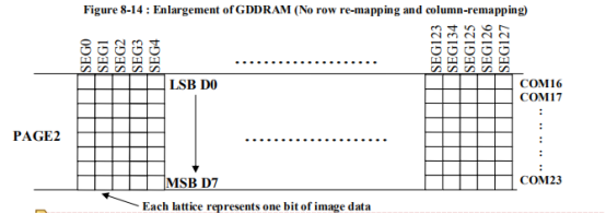

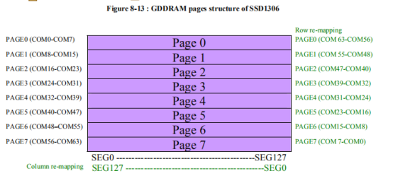

就在你对应的地址写0就可以了啊,以SSD1306来说,先写入页地址,接着写入列地址的低位,再写入列地址的高位,这3条命令就直接定位到你要写入或者清除的那一列了,写人0X00这一列就清除原本显示的东西了,你的问题在于48列2行是哪个位置?它的寻址方式不是横向的,它是竖向的寻址,PAGE代表页地址,总共有8页,从图2就可以得知每一页竖着有8个点,刚好1个字节的容量,8个页面就是64个点,刚好对应12864的竖向的64个点,横向的SEG代表列地址,128个列地址,对应12864的横向128个列,你所谓的48列2行,2行是在最上边的这一页,所以页地址就是PAGE0,然后列地址低位就是48%16=0,列地址高位就是48/16=03,这个位置定位的是48列最上面的8个点,直接写入0X00的话,那么48列的第0行--第7行都会被清除,如果你只想清除第2行这一个点的话,那你得先把这8行的数据读出来&0XFB(1111 1011)再写回去,因为MSB字节首位D7在下边
