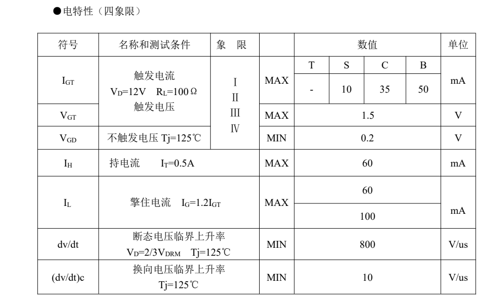

标题: 可控硅BTA41600B的 A1和G极间的阻值为60欧,正常吗
谢谢大家
作者: rundstedt    时间: 2025-5-26 18:15
取决于你用的什么表测试的。非线性的器件电阻本来就不是常数。
作者: xiaobendan001    时间: 2025-5-26 19:02
触发电流25MA左右吧,应该是正常的吧。是不是后缀C的阻值更小点。好多年没鼓捣了。
作者: 老愚童63    时间: 2025-5-26 20:25
正常,双向可控硅的G,A1之间的正反向电阻都比较小。
作者: fengyun6198    时间: 2025-5-27 09:14
是否正常,可通过百度查一下该型号的参数,自己就能确认……
作者: rundstedt    时间: 2025-5-27 14:15
任何一个正经datasheet都不可能有这种“参数”。
作者: xiaobendan001    时间: 2025-5-27 15:05
记错了,C的应该更大,触发电流越大,阻值越小吧但是PDF里面没有电阻这个参数
