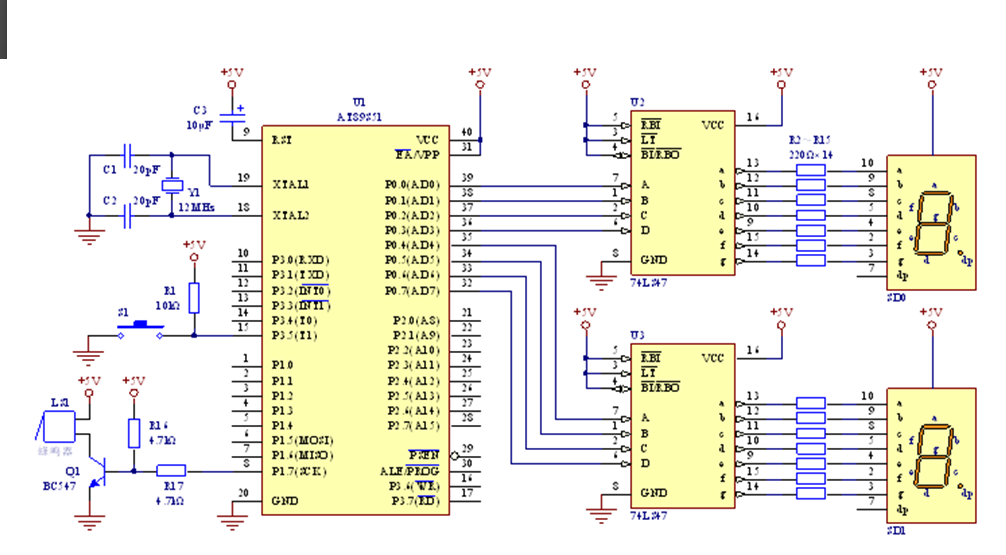

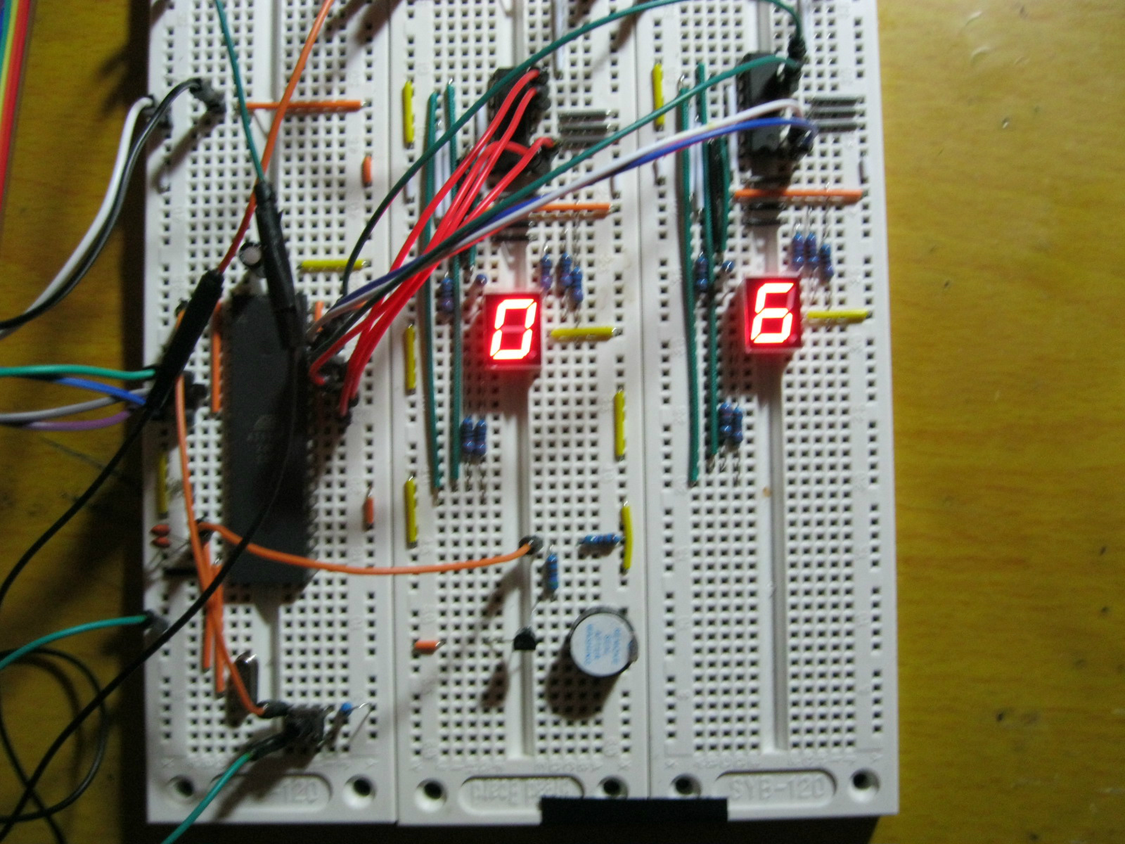

设计要求: 1:上电后二位数码管显示88
                 2:单击按钮,倒计时开始从20秒开始,到0时喇叭发声。
                 3:双击按钮开关:倒计时从0开始正常记时,到20秒后发声。
                 4:记数结束从开始状态重新开始下一轮.
基本器件和管脚:

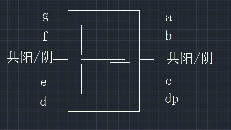

                1)数码管:

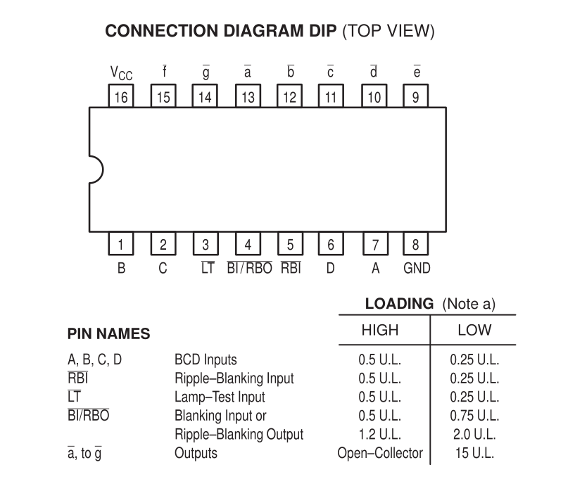

2)74译码器 SN 74LS47
将BCD 码转换成数码管显示的数.
单片机及其接口电路:
程序代码: 本次晶振12MHZ
