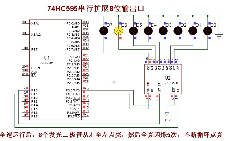

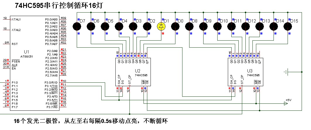

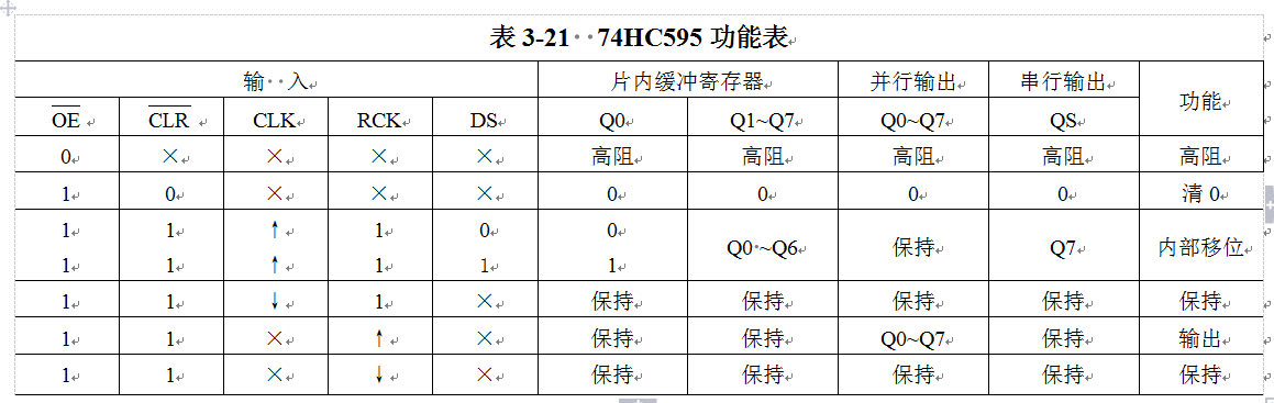

要学会595,须先弄懂595功能表。
介绍你一本书,张志良编著的:《80C51单片机实用教程——基于Keil C和Proteus》高等教育出版社ISBN 978-7-04-044532-9,
书中有几个595案例,并详细介绍595器件应用。
实例30  74HC595串入并出控制8/16循环灯;
实例44 74HC595串行输出控制8-16循环灯.rar (72.58 KB, 下载次数: 19)

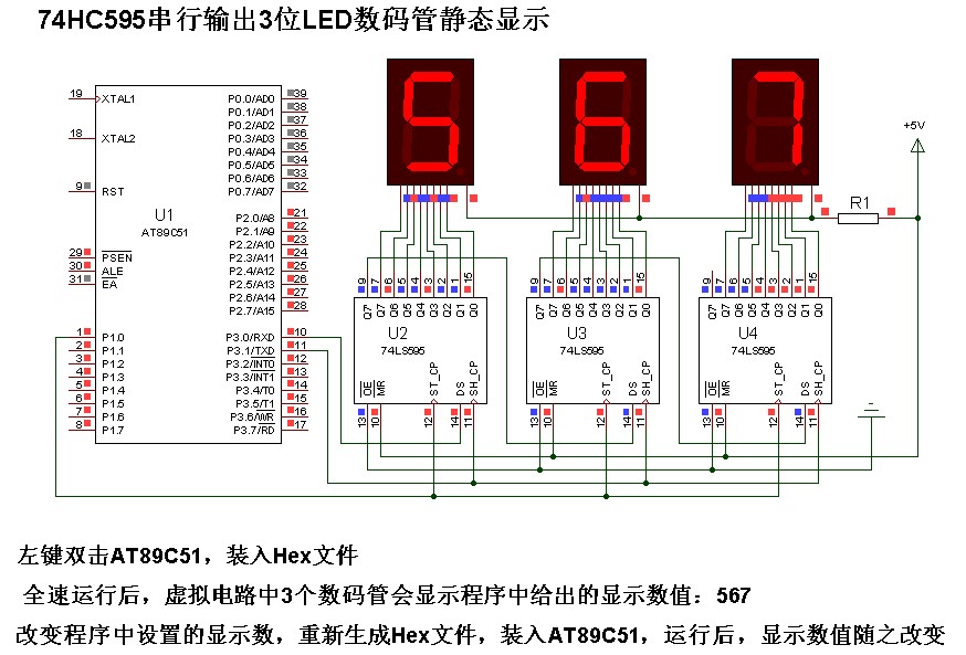

实例56  74HC595串行扩展3位LED数码管静态显示。
实例56 74LS595串行扩展3位LED静态显示.rar (39.7 KB, 下载次数: 11)

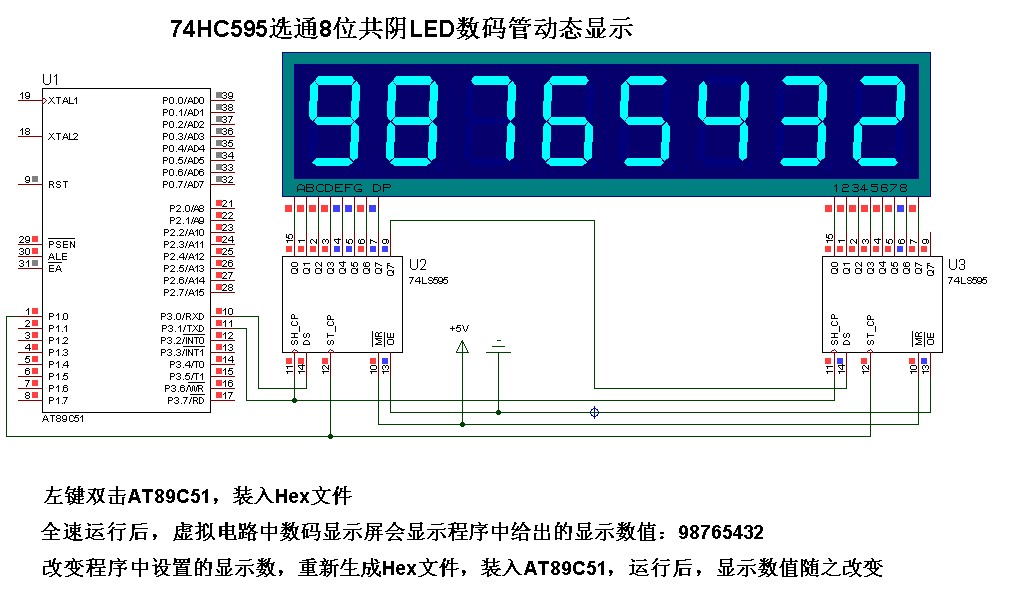

实例59  74LS595串行选通8LED数码管动态显示
实例59 74LS595×2选通8位LED动态显示.rar (45.12 KB, 下载次数: 6)

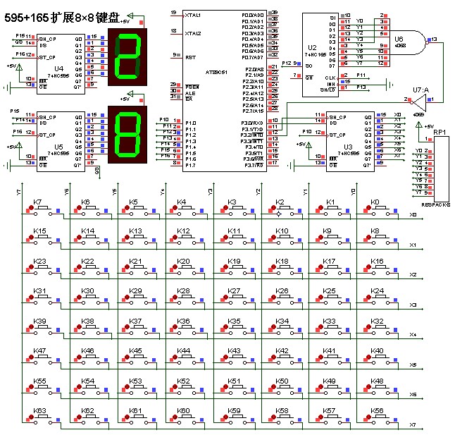

实例77  74HC595+165扩展8×8键盘
实例77 74LS595 165扩展8×8键盘.rar (65.99 KB, 下载次数: 10)
