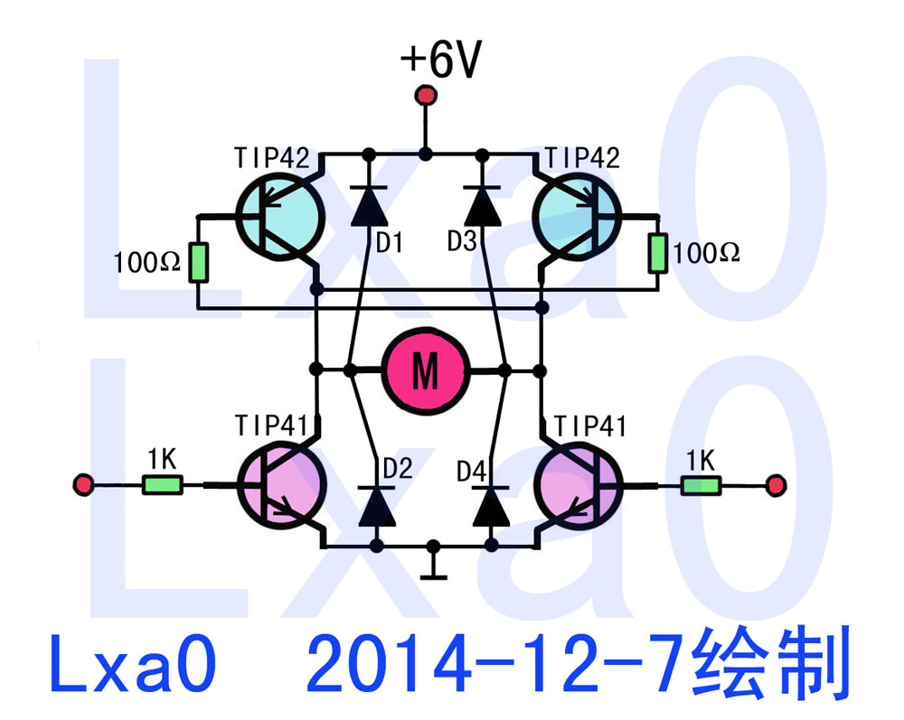

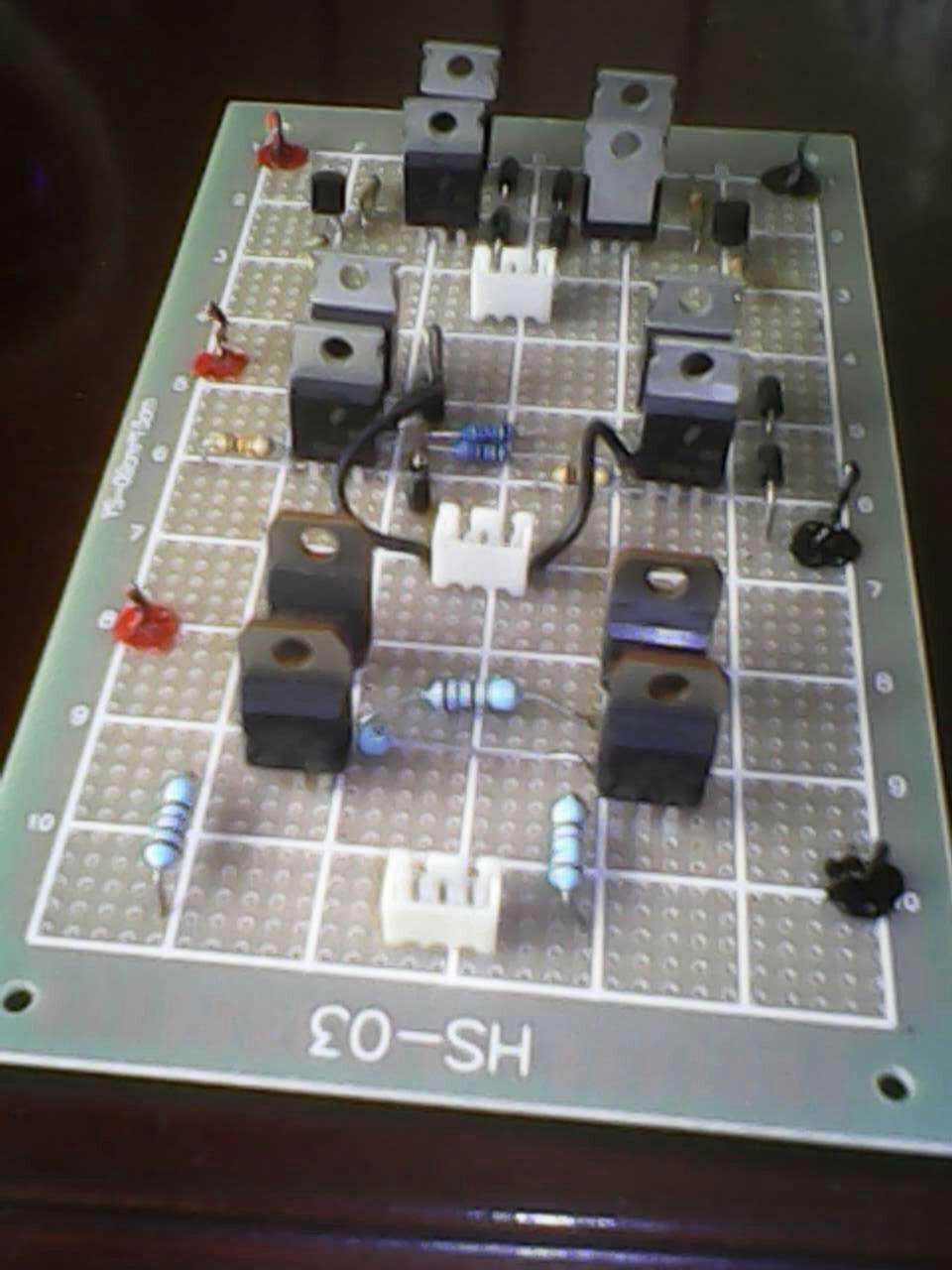

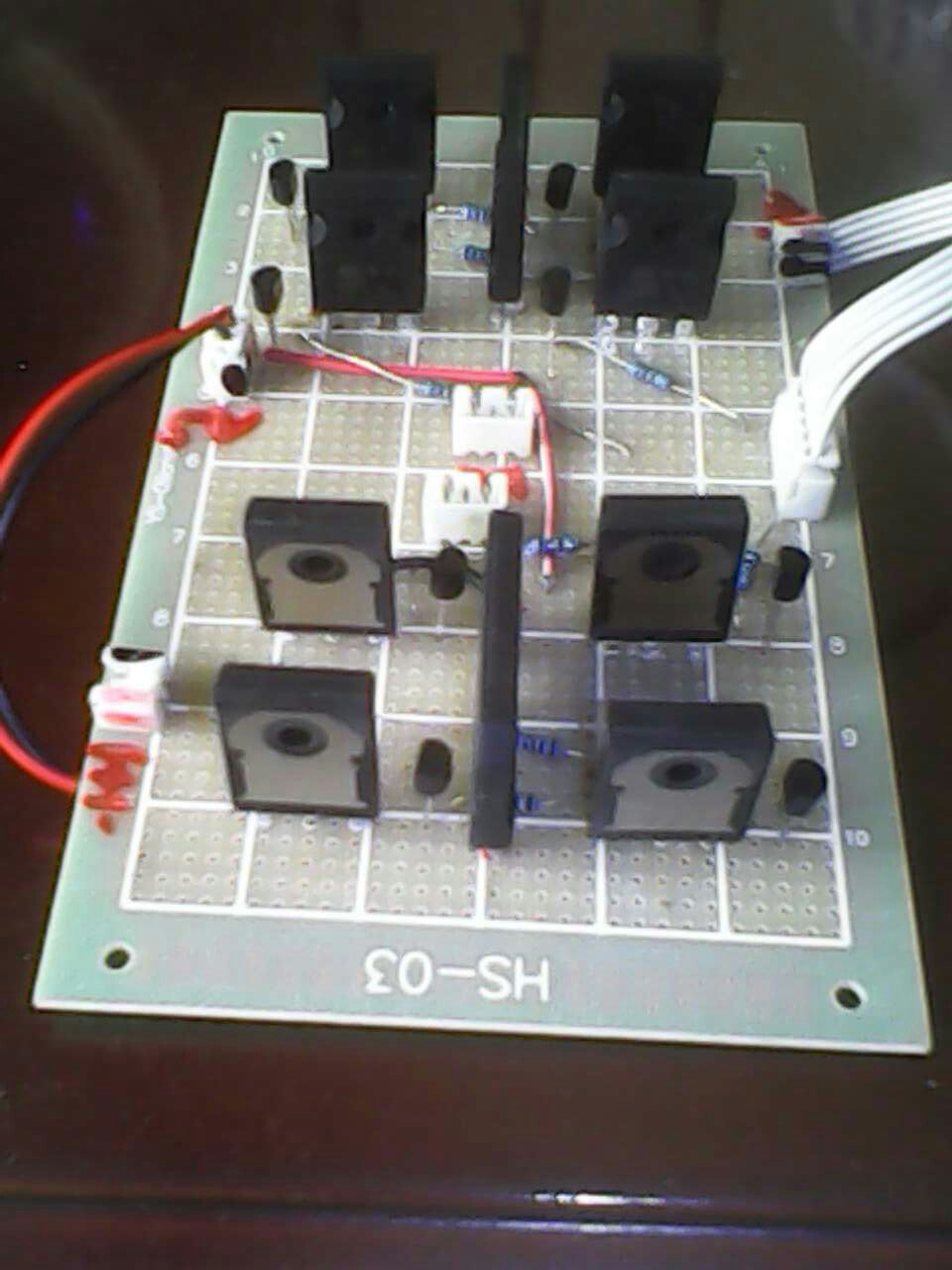

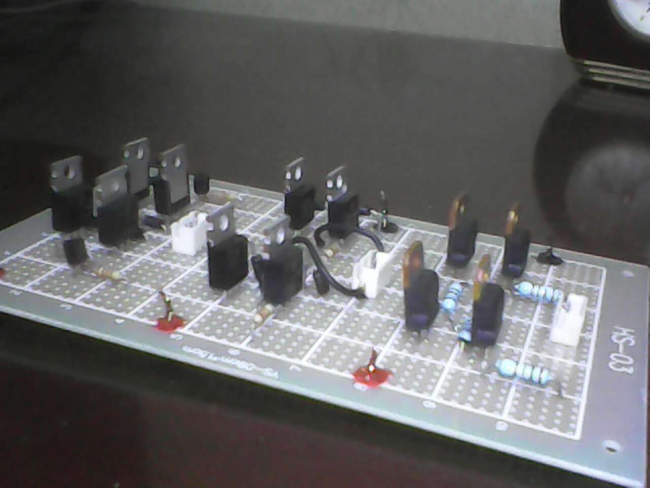

因计划要做个 wifi遥控小车
故根据手里的资料
试验了几个简单的"H"电路
主要是针对 at89系列的单片机使用的
请大家指教
作者: lxa0    时间: 2015-3-22 18:30
作者: lxa0    时间: 2015-3-22 18:31
作者: heicad    时间: 2015-3-22 19:45
h桥,电路做得很漂亮,在wifi智能小车上面,用来控制电器的正反转是不错的,不过你这个体积稍微大了一点。另外问一下,wifi芯片,你准备用什么,控制芯片用哪种单片机。

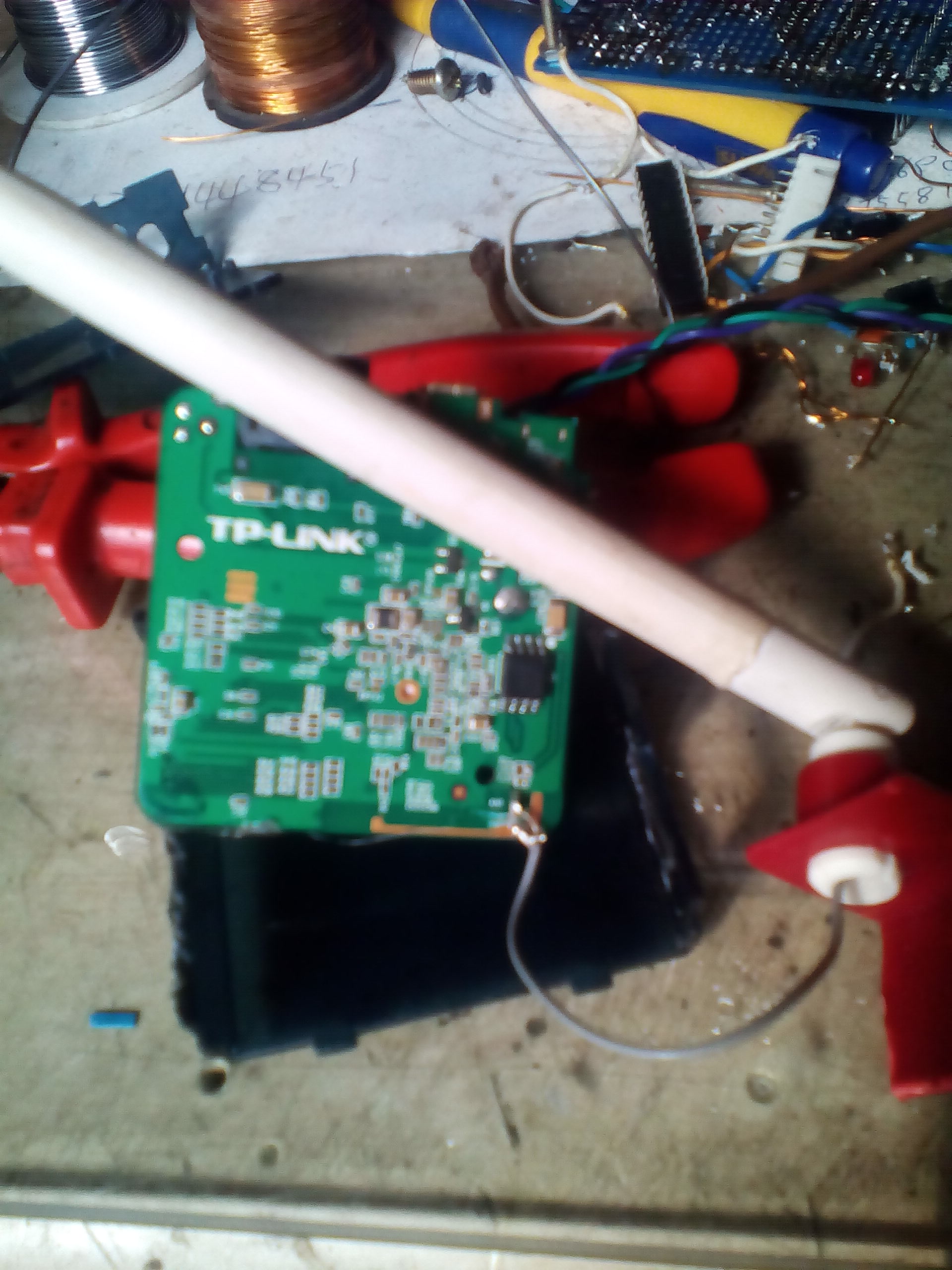

作者: 腾飞的龙    时间: 2015-10-7 11:00
wifi小板703n:http://www.51hei.com/bbs/dpj-39466-1.html
作者: 腾飞的龙    时间: 2015-10-7 11:02
我头像的WIFI小车就是用的这款WIFI,能看到吧,小黑色盒里,外壳是自己配的,我买的是裸板。
作者: 腾飞的龙    时间: 2015-10-7 11:03
这是背面

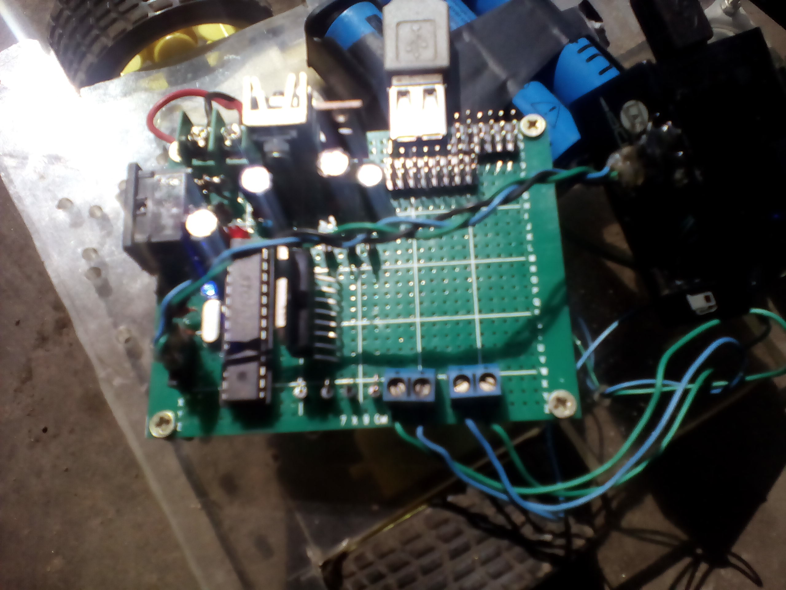

作者: 腾飞的龙    时间: 2015-10-7 11:11
这是STC12C5608AD单片机加L298N做的驱动板

作者: 没有你    时间: 2020-8-13 11:41
lxa0 发表于 2015-3-22 18:30
这种电路原理图用什么软件制作的?
