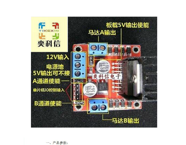

我新手来的,问一下这个怎么用。驱动2个两相四线步进机,如果能有大神加我微信交流就更好了,Sw—eety
就是怎么给它供电和怎么驱动

一块板只能驱动一个两相四线步进机。

L298可以驱动两个直流电机,要是驱动两相四线步进电机只能驱动一只。A-A1-B-B1

能指点我一下怎么把单片机和步进机通过它连起来吗

这不是驱动直流电机的嘛,驱动四线就能一个吧,步进驱动也不贵,何必用这个啊

驱动直流电机in1-4接单片机的p1.0-3的接口,A、B接p1.4和5
