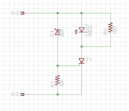

电路原理图:
        工作原理非常简单,通过电容限流了发光二极管的工作电流小于25MA,加上C2吸收了开关灯的冲击电流,有效的确保了发光二极管的使用寿命。采用电容降压,不消耗电能,不发热,效果好。(发光二极管的工作电流由C1的容量决定,如图最大不能超过474,如果发光二极管的工作电流超过了50MA,估计发光二极管的寿命会大大缩短!如果觉采用224亮度已经太亮,可以换容量为104的电容,这样LED的工作寿命会超过几万小时。)

阻容减压电路不安全,我是不用的。
作者: 学习单片机lq    时间: 2020-10-24 02:09
电解电容上要用稳压管限制电压,不然早晚要爆,很多灯都是这个电路图,只要一个灯珠开路,立即出响声。
作者: httpcom126    时间: 2020-11-8 05:10
不错,只是阻容减压电路不安全,另加一个性流完美
作者: 今朝夜宵    时间: 2020-11-17 23:33
点解电容并个保护电路比较好
