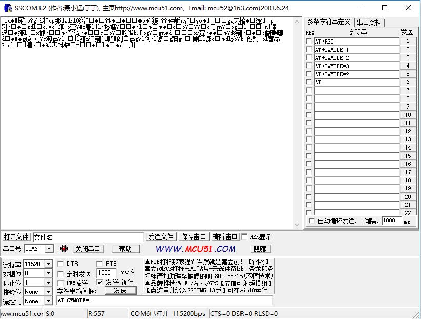

ESP8266WIFI模块,怎么调试?我现在手里只有这一块模块,看到有用串口调试助手去设置,我按照用户手册的连接方法连接了我的下载器,可是我的串口助手收到的乱码,后来几次更是把握电脑都干扰到了,模块上一直是红灯常亮,请各位前辈指点一下;
      自从加入51hei后,我总是问问题,在此感谢给我解答的各位大神,感谢51hei
我按照这种连接图连接后,CH_PD接VCC就检测不到串口,不接就有串口,但是没有收到信息,

有乱码估计是波特率问题。我也有这模块,有空交流下,

波特率调到了115200,
作者: liaolinhui    时间: 2015-5-30 00:08
moyuqilin 发表于 2015-5-29 11:59
波特率调到了115200,
不一定是115200的,像我的就是9600

如果不知道模块波特率,用各种波特率试一下,

刚刚查了8266的数据手册,默认波特率是9600。另外,如果通讯有问题,也应该换个串口模块,PL2303,CP2102,FT232,CH340G各种方案,相互之间还是有些细微差异的。

CHPD要通过电阻连VCC,否则会拉低VCC的电压,导致不工作

据说这个模块初始化时输出的就是一堆乱码;
串口助手的显示格式是选择hex还是其他什么的?换个试试

模块启动的一小段时间,输出来的是十六进制数据的,后面才是文本
作者: xzyxc    时间: 2016-6-8 20:45
02  00 Vcc三个短接,然后接个200欧电阻到PD。。。。接线就没问题了,波特率一般是9600或者115200,接好ttl,开启串口,给模块重新上电,9成没问题了

模块供电一定要弄好,上电以后应该能看到灯有在闪。使能脚上拉别忘记了。实在不行可以尝试重新刷AT固件。
作者: jubaolun    时间: 2016-9-8 10:14
我最开始也是不能通讯,记住8266是3.3V的。要串电阻才可以。还有就是波特率要正确。

这个问题是因为直接使用的「USB转串口」上的3.3V供电给「ESP8266模块」。使用外接电源给「ESP8266模块」供电后,问题得以解决。

问题:ESP8266使用专门的ESP8266转USB模块可以连接电脑正常工作,而自己用USB转TTL模块和ESP8266模块连接就有问题,不仅发不了指令,甚至连串口都检测不到
解决方案:根据楼上大神的提示,我外接了电源,通信成功
严重怀疑USB转TTL模块的电源质量,之前用该模块给单片机供电也出现过问题
作者: 692571421    时间: 2018-5-3 00:07
CH_PD接VCC就检测不到串口,不接就有串口,但是没有收到信息,我也遇到过。
在ch_ph和vcc之间串电阻1k左右,最好模块单独供电。基本上可以解决问题了。

波特率应该是74880

就是这个原因,不能用usb转TTL的3.3v,我刚换成单片机上的3.3v就可以显示了
