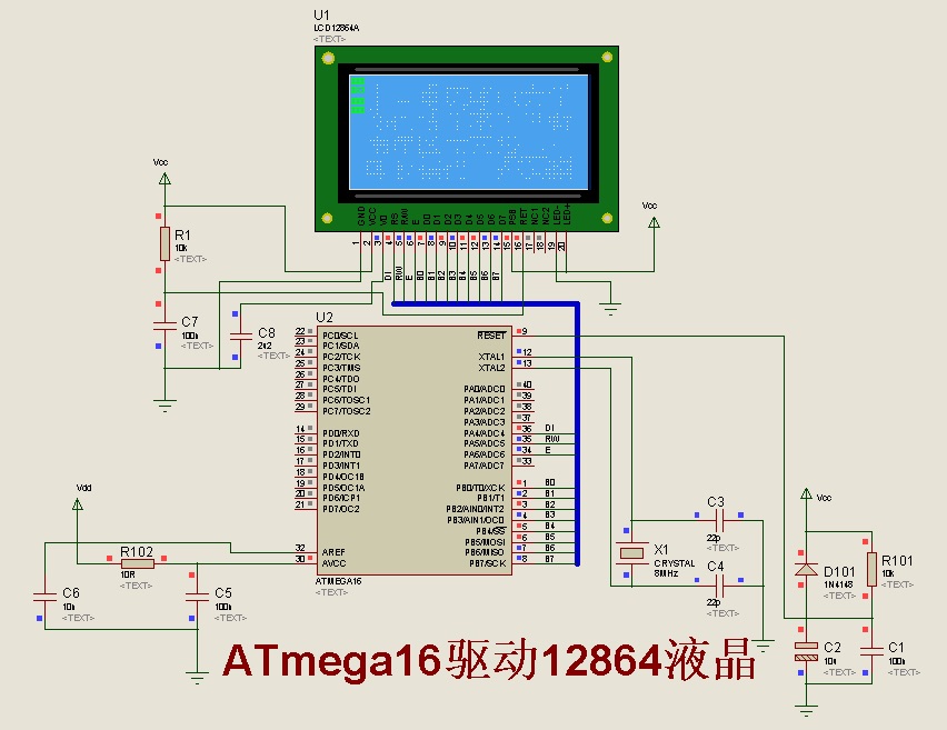

初学者。求赐教,不知道LCD12864怎么连接ATmega32希望大神能给我看个实物连接图,不要引脚图,这张我照着连、结果屏不亮。谢谢了,拜托
