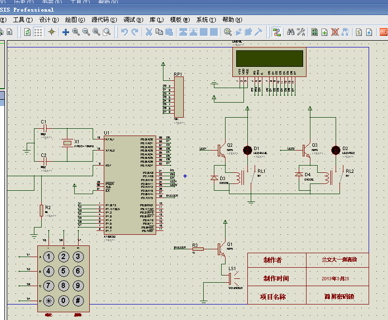

51单片机源码+protues仿真 带蜂鸣器电路LCD1602显示

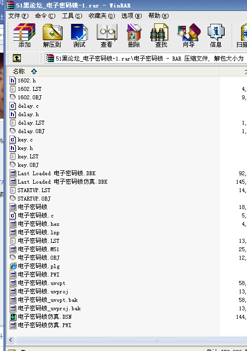

51单片机电子密码锁仿真+全部程序下载: 电子密码锁.rar (110.47 KB, 下载次数: 99)
以下是主程序预览:
